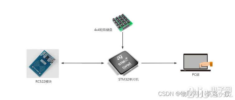

目前所用到的硬件有RC522,STM32和矩阵键盘,实物图如下:
 楼主| 花间一壶酒sd 发表于 2022-12-27 16:41 | 显示全部楼层
引脚连接以及相关接口设计
 楼主| 花间一壶酒sd 发表于 2022-12-27 16:45 | 显示全部楼层
RC522相关的引脚在我上一篇博客已经说过,请大家点开本博客开头的链接查看,4x4的矩阵键盘相关行我们用到的引脚是PF8,9,10,11,相关列用到的引脚是PF12,13,14,15。

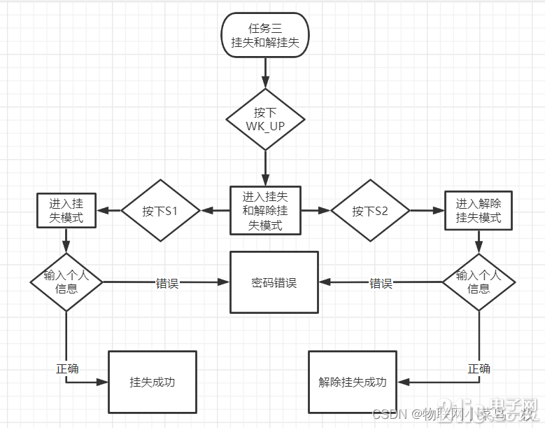

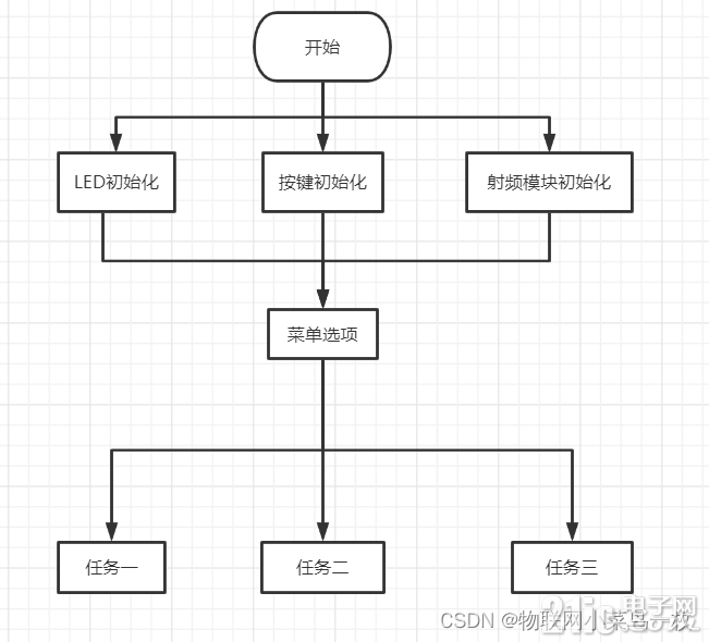

软件流程图

在我本来以为功能都设计的差不多的时候,我又发现了另一个问题,那就是挂失和解除挂失功能的模块,我原先把这块函数写在了读卡成功之后。实际功能为不刷卡时无法进入挂失和解除挂失模式的函数,这与实际情况不符合,我就是因为卡掉了才要进入挂失,你现在要我刷卡,我拿什么刷?于是我就把这块函数写在了读卡之前,这样,即使不刷卡,也能进入卡的挂失和解除挂失功能,更加符合实际情况。

  1. if(WK_UP==1)//进入挂失和解除挂失模式
  2.         {
  3.                 printf("\r\n进入挂失和解除挂失模式\r\n");
  4.                 printf("\r\n按下S1进入挂失模式,按下S2进入解除挂失模式\r\n");
  5.                 while(1)
  6.                 {
  7.                         key_val = Matrix_Key_Scan();
  8.                         if(key_val > 0 && key_val < 17)
  9.                         {
  10.                                 if(key_val==1)//进入挂失模式
  11.                                 {
  12.                                         printf("\r\n 进入挂失模式\r\n");
  13.                                         printf("\r\n 请输入4位个人信息\r\n");
  14.                                         while(1)
  15.                                         {
  16.                                                 key_val = Matrix_Key_Scan();
  17.                                                 if(key_val > 0 && key_val < 17)//¸个人信息第一位
  18.                                                 {
  19.                                                         if(key_val==1)card_3[0]=1;
  20.                                                         if(key_val==2)card_3[0]=2;
  21.                                                         if(key_val==3)card_3[0]=3;
  22.                                                         if(key_val==4)card_3[0]=4;
  23.                                                         if(key_val==5)card_3[0]=5;
  24.                                                         if(key_val==6)card_3[0]=6;
  25.                                                         if(key_val==7)card_3[0]=7;
  26.                                                         if(key_val==8)card_3[0]=8;
  27.                                                         if(key_val==9)card_3[0]=9;
  28.                                                         if(key_val==10)card_3[0]=0;
