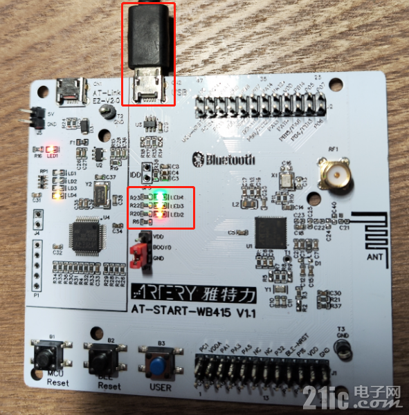

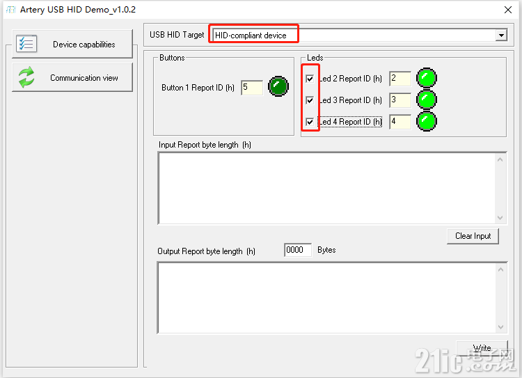

链接CN2 USB后打开如下软件,识别到HID-compliantdevice,依次点亮如下的LED;

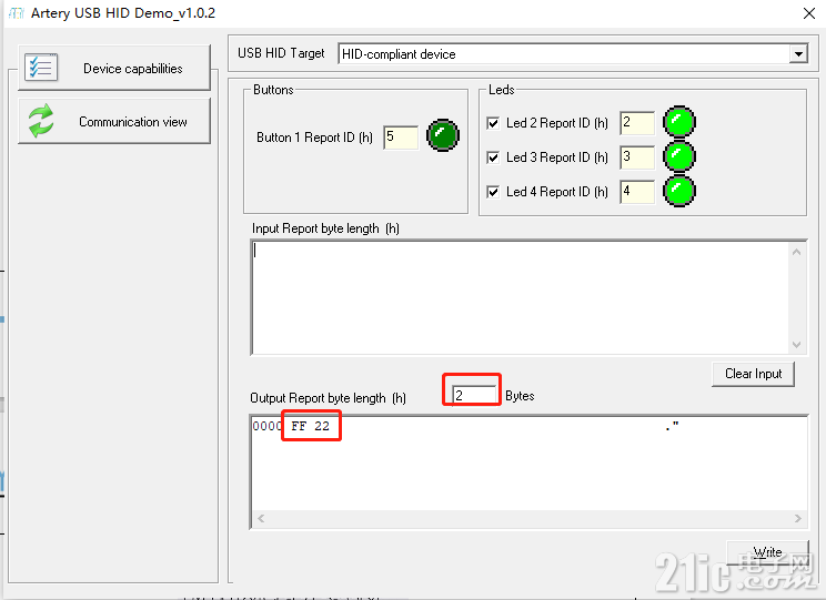

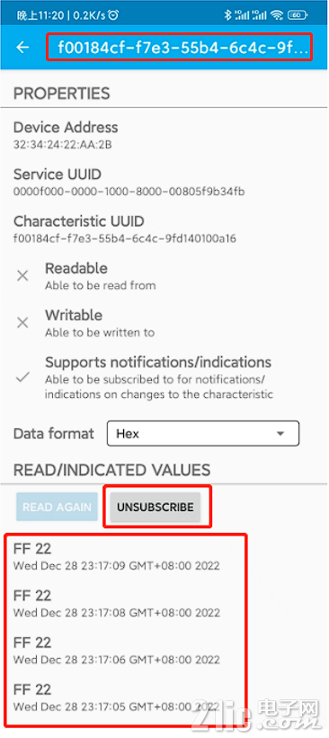

测试USB透传,LightBlue蓝牙连接demo板,USB上位机发送数据,先要填数据个数,然后写数据,数据前面有4个0,不管它。电脑上位机发送数据,手机APP接收数据如下图。
蓝牙APP 读数据F001特征能读。

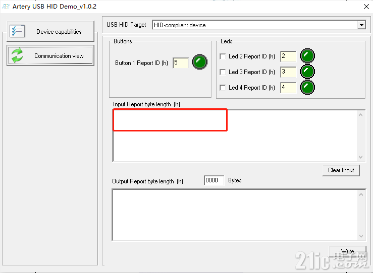

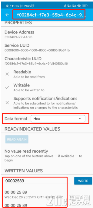

蓝牙APP 写数据F002特征值,USB上位机不能读到数据,此需要官方帮忙看下咋回事。另外 Artery_UsbHid_Demo源码是否可以方便开放出来给大家使用,目前没找到何处有此软件源码。
