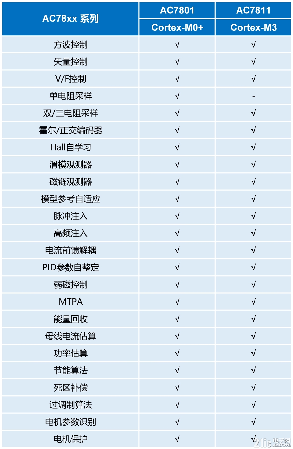

算**能
AC78系列MCU电机控制算法列表:
*单电阻电流采样:仅AC7801x系列MCU支持
*电机参数识别:不支持单电阻电流采样

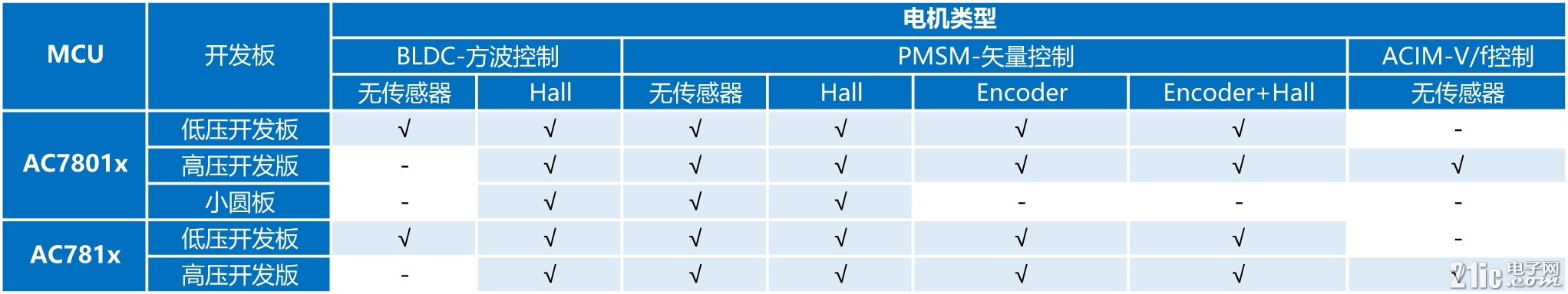

支持电机类型
*高压开发板无反电动势检测电路,不支持BLDC无传感器控制算法
*AC7801x小圆板仅支持Hall传感器;无反电动势检测电路
