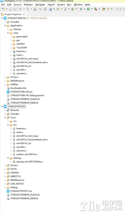

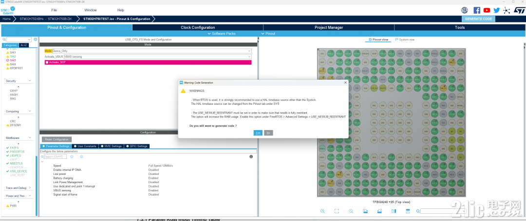

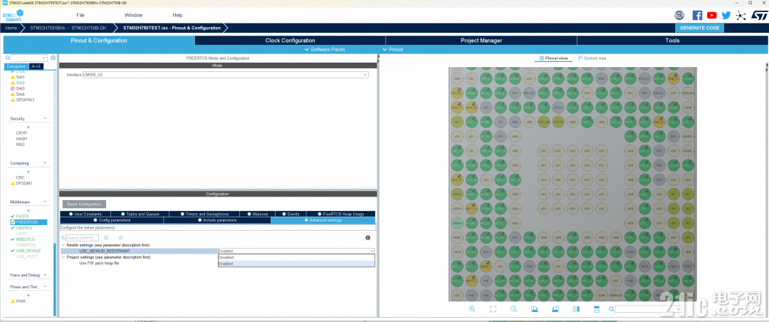

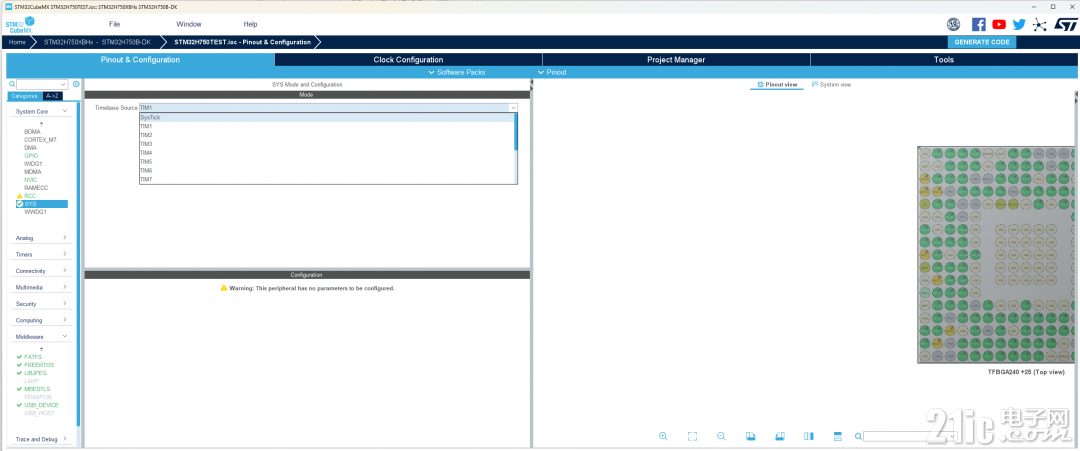

搭建开发环境,首先下载STM32cubmx,图形化配置工具,非常强大,作为高端mcu,freertos是必备的,多任务开发,其他的软件包按照需求添加,比如文件系统,网络协议栈,USB、这些都是开发板上带的,必须加进去在添加软件包额时候,如果出现不合理的地方,点击生成代码的时候,会进行提示, 2108163ad4ce6e324a.png 在SYS下降时钟从systick改成TIM1,警告消除;
类似的还有FREERTOS的newlib settings,直接改成enable
IDE开发工具当然选择STM32CubIDE,完成FREERTOS的系统工程,代码如下:

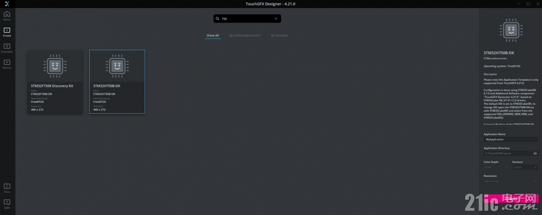

ui界面开发,下载图形界面开发工具TouchGFX 4.21.0 Designer,最新版本4.21,话不多说,直奔目标在搜索框输入750,开发板就出来了 8355263ad4f93e2151.png

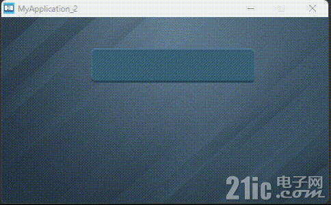

加入一个闪屏效果,点击按钮切换屏幕然后自动切换回来;
这个软件还是有改进空间,很多图片格式不支持,转换起来不叫麻烦。

测试开机动画,加界面切换如下:
 楼主| ROSHEN_007 发表于 2022-12-29 17:45 | 显示全部楼层
 楼主| ROSHEN_007 发表于 2022-12-29 17:49 | 显示全部楼层
三个小时完成从搭建环境到完成界面开发,这三个软件从来没用过,也从侧面体现出ST工具的易用性与功能的强大!
