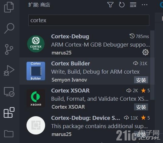

一直都想用VSCODE跑一下开发流程,都没有成功。这次用F437的板子试了下,借助官方的说明文档和工个,终于成功运行了。
以前装有VSCODE,就不需要重装了。只需要安装工具链和MinGW就行。工具链直接运行安装就好了。MinGW就麻烦一些,经常下载中断,重试了几遍就可以了。
VSCODE要安装有C/C++支持和CORTEX-DEBUG扩展。

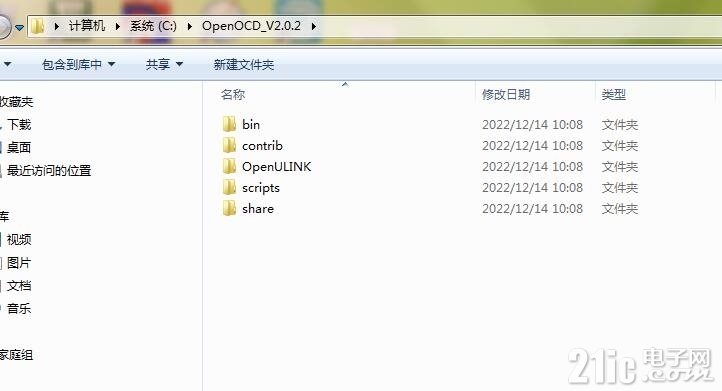

OPENOCD用官方的,拷到C盘下放着。

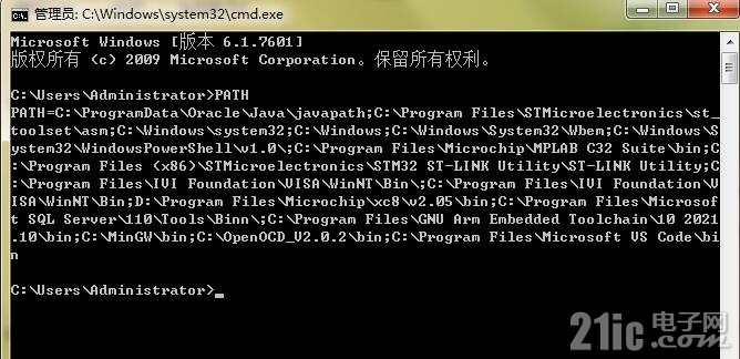

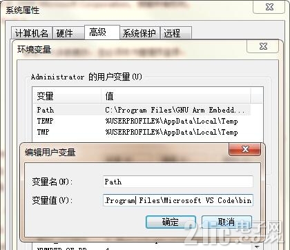

把OPENOCD,工具链,MinGW和VSCODE都填加入到环镜变量中去。
填加好后可以用PATH命令查看一下。

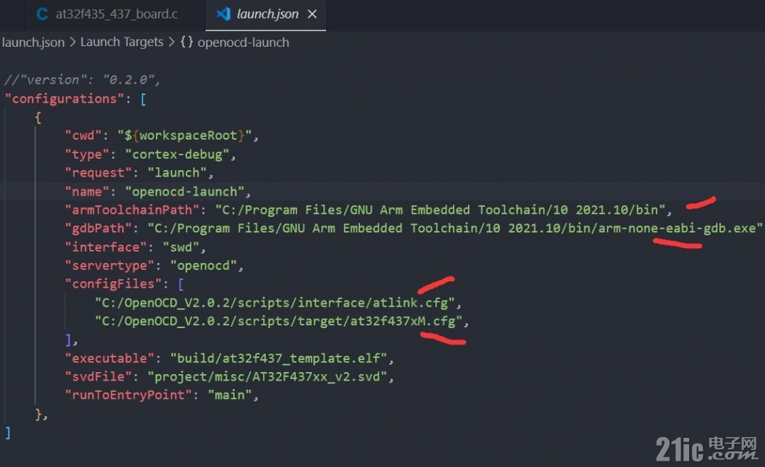

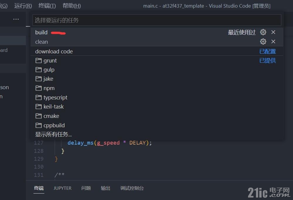

下一步,用VSCODE打开工程文件,开始修改工程文件里的三个JSON文件。
让文件里的工具路径与实际安装的工具路径对应就可以了。
按照实际路径修改好即可。

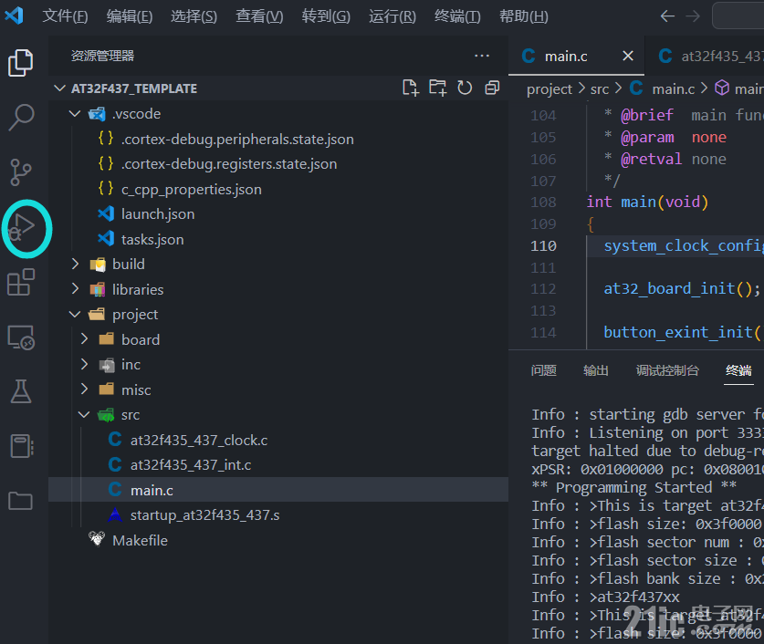

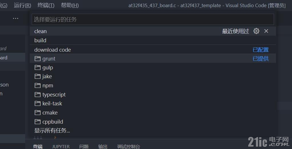

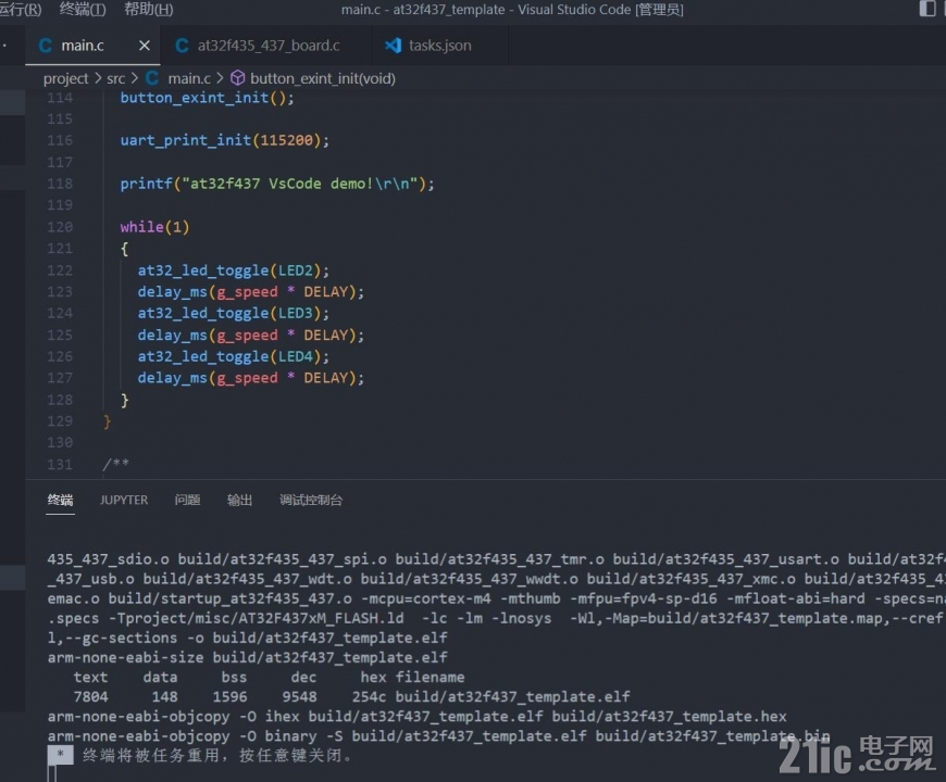

修改好之后就可以试下编译了。

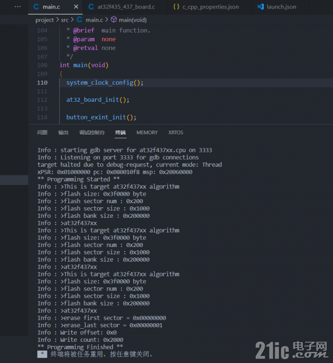

编译成功了,在我的WIN7电脑上却不能下载和调试。OPENOCD不能识别到ATLINK。可能是我的ATLINK安装的驱动有问题。
我就又把它装在了WIN11笔记本上。这次就一切正常了,
下载调试运行都很快。
