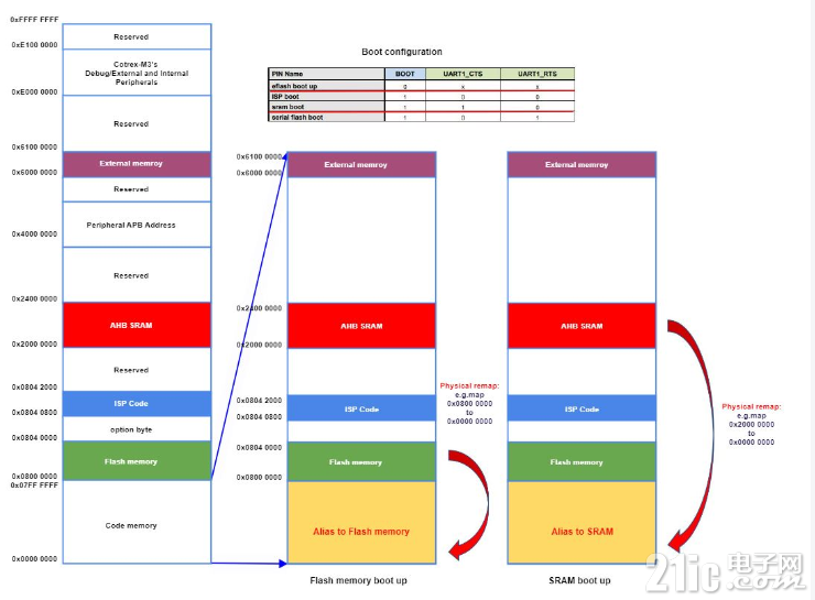

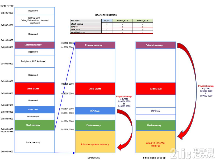

从上图中AutoChip AC7811的Flash和SRAM地址范围分别在0x000 0000 ~ 0x2000 0000和0x2000 0000 ~ 0x4000 0000,内部外围总线地址0x4000 0000 ~ 0x6000 0000(这是我们常用的说的_APB_(Advanced Peripheral Bus),外围总线地址),外部存储设备地址0x6000 0000 ~ 0x6100 0000(这里是给外挂SPI FLASH映射的地址空间),Cortex-M3私有Debug,外部和内部总线接口地址0xE000 0000 ~ 0xE100 0000(参考Cortex-M3 Technical Reference Manual)。本文主要讲的是Flash地址0x000 0000 ~ 0x2000 0000和SRAM地址0x2000 0000 ~ 0x4000 0000的应用。
 楼主| 米多0036 发表于 2022-12-30 23:59 | 显示全部楼层
下面通过分析AutoChip AC7811的四个boot mode启动模式帮助大家理解对应的地址映射转换。在AC7811技术参考手册page23 Boot configuration可以设置UART1_CTS和UART1_RTS管脚使能不同的启动模式。

Flash memory boot up 和 SRAM boot up映射框图如下:

ISP boot up 和 Serial flash boot up映射框图如下:
