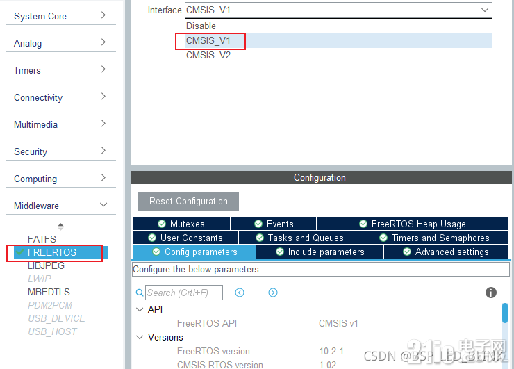

配置CubeMX
选择目标芯片型号后,CubeMX将为您打开默认页面。现在选择FREERTOS并按照下面的截图操作
 楼主| grfqq325 发表于 2022-12-31 22:27 | 显示全部楼层
这里我们选择CMSIS_V1,因为大多数的STM32芯片型号都支持这个版本。

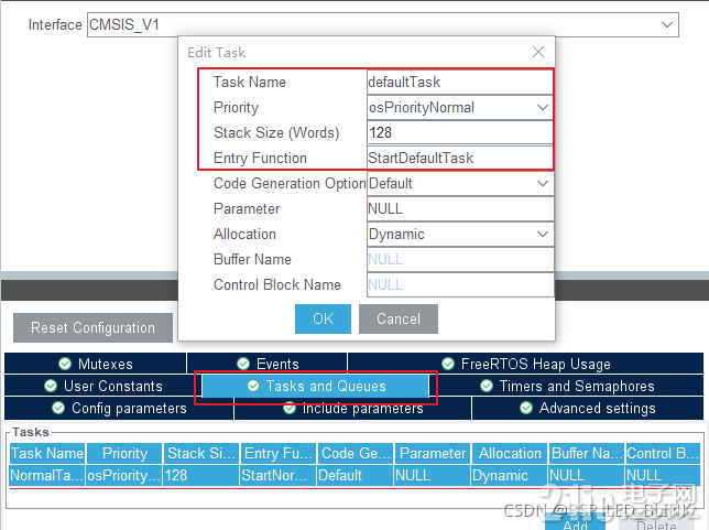

接下来,转到任务和队列选项卡(tasks and queues),在这里您将看到软件已经自动创建了一个默认任务。双击默认任务,可以看到以下信息:
 楼主| grfqq325 发表于 2022-12-31 22:28 | 显示全部楼层
可以看到,一个任务包含很多设置项,但是不要被吓倒。这节教程,我们只关注TaskName(任务名称)、priority(优先级)和Entry Function(入口函数)。
 楼主| grfqq325 发表于 2022-12-31 22:29 | 显示全部楼层
现在,我们将在这里创建一个任务,下面是该任务的属性
 楼主| grfqq325 发表于 2022-12-31 22:32 | 显示全部楼层
任务名称默认即可,设置为普通优先级,入口函数也保持默认。一旦我们编写了程序,你就会对这些设置有更深刻的理解。

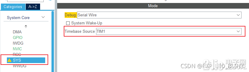

注意:**一旦使用实时操作系统,我们不能使用systick作为HAL库代码的时间基(因为被操作系统占用了)。因此,转到SYS,并选择如下所示的TIM1作为时间基准

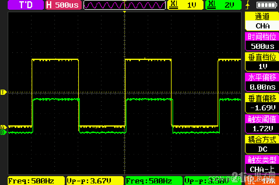

我们将在defaultTask中翻转引脚LED-0(PA6)的电平,并在Task2中翻转引脚LED-1(PA7)的电平。这样,RTOS调度器将为这两个任务调度时间,以便它们有足够的时间执行。当上述代码被执行时,波器波形如下图所示(黄色-PA6,绿色PA7)

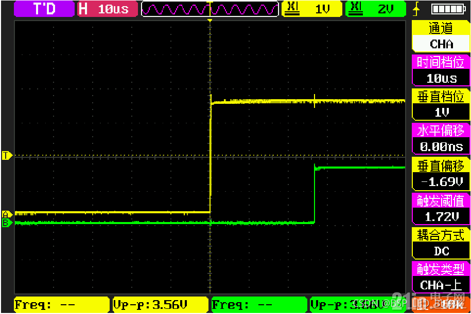

 楼主| grfqq325 发表于 2022-12-31 22:43 | 显示全部楼层
可以看出,两个LED的引脚几乎同时翻转,但是放大以后可以看出,上升沿还是有大约25微秒的时间差,这是因为在宏观上指令的执行是同时的,但在微观上,或者说在指令执行时间尺度上,单片机仍然是在一条一条地执行指令。系统任务调动也会消耗一定的时间,所以绝对的同时是不可能的,所以我在文章开头介绍RTOS的时候,给“同时”加了引号。
