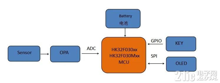

◆  功能框图
采用HK32F030/030M系列MCU功能框图
指夹式血氧仪采用航顺HK32F030和HK32F030M/0301M系列MCU作为主控,其中HK32F030系列MCU最高工作频率可达72M并集成丰富的外围接口最多支持2路串口,2路SPI以及2路I2C,内置64K Flash、10K SRAM可实现大量数据处理并进行存储,搭配高速SPI总线完美的实现数据O-LED显示。芯片内部集成高精度12位ADC、高精度时钟并内置RTC功能,温度范围-40°~105°,支持宽电压供电2.0V~5.5V。此方案除了本身的高精度特点外,还具有外围元器件少、易于布板、且方便生产等特点。
除HK32F030系列MCU应用血氧仪之外,HK32F030M/0301M系列MCU也大批量应用在血氧仪产品中。HK32F030M/0301M系列MCU最高48M主频,支持多种供电范围:1.8~3.6V以及2.4~5.5V,最大内置32K FLASH、4K SRAM、448B EEPROM,支持最多4路串口、1路高速硬件SPI、一路硬件I2C并支持I/OMUX功能,外围接口也非常的丰富并内置高精度时钟,无需外挂晶振,此方案具有更低的BOM成本,更具有性价比,客户可以根据实际需求选择不同产品。
