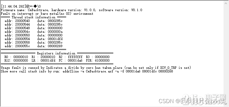

原理分析
从串口1输出如下:

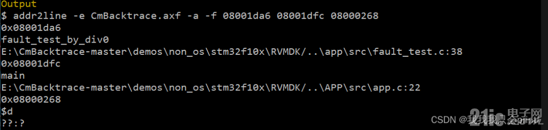

实际使用项目中提供的addr2line运行打印出来的地址时,输出如下:
 楼主| 大鹏2365 发表于 2023-1-15 16:55 | 显示全部楼层
我们回过头来看一下demo,在app.c中的main里有调用fault_test_by_div0()这个函数,它里面故意做了除0运算:
 楼主| 大鹏2365 发表于 2023-1-15 16:56 | 显示全部楼层
 楼主| 大鹏2365 发表于 2023-1-15 16:57 | 显示全部楼层
仔细对比addr2line的输出,我们可以看到,输出结果是完全正确的,包括行号(有空行的情况可能会有点偏差)。其实addr2line这个程序的作用是通过你输入的地址和.elf文件,输出这个地址在.elf文件中表示的函数。原理不难理解,elf文件中完美保留了每个函数的地址,以及每个函数对应的.c文件,自然可以去对应.c中查看该函数行号。

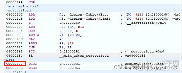

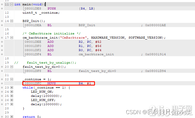

所以这里的关键其实在于我们给addr2line传入的三个地址:
addr2line -e CmBacktrace.axf -a -f 08001da6 08001dfc 08000268
打开.axf文件可以看到以上三个地址分别对应的函数:
 楼主| 大鹏2365 发表于 2023-1-15 16:59 | 显示全部楼层
 楼主| 大鹏2365 发表于 2023-1-15 17:00 | 显示全部楼层
 楼主| 大鹏2365 发表于 2023-1-15 17:13 | 显示全部楼层
 楼主| 大鹏2365 发表于 2023-1-15 17:22 | 显示全部楼层
 楼主| 大鹏2365 发表于 2023-1-15 17:24 | 显示全部楼层
可以看到最后一个地址指向的08000268其实在源文件中是找不到的而且它保存的也不是某行代码,而是一个全局变量,所以addr2line打印的是问号,表示查找不到。

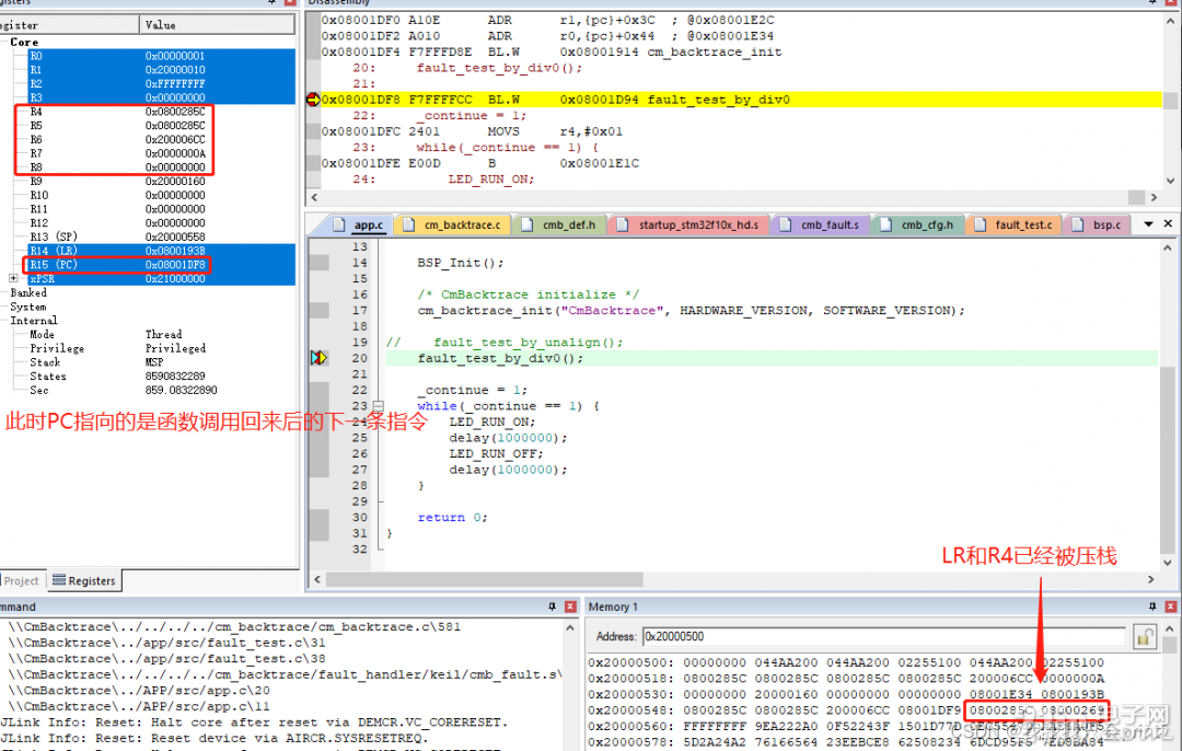

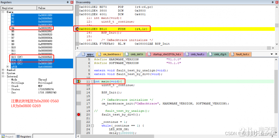

首先我们把断点打在main函数的起始位置,此时现场如下:
 楼主| 大鹏2365 发表于 2023-1-15 17:27 | 显示全部楼层
由上图我们可以知道几点:
1.调用mian函数结束后, 我们返回到调用main函数的地方,并执行下一个指令,它的地址是0x08000268(为什么减一我前几章有说过),这个地址实际对应
 楼主| 大鹏2365 发表于 2023-1-15 17:28 | 显示全部楼层
实际这个地址保存的根本不是可以执行的代码,那为什么还要指明从main执行完后回来执行它?
由上图可以看到,我们实际跳转main是0x08000264,这里使用的指令是BL,这个指令会自动装载下一个指令地址到LR(即执行时PC指向的地址),保证调用完函数后,可以很方便的直接用汇编指令:B LR返回到上层函数,然而实际这个工程中,main函数根本不会返回,所以这个地址即使是错的,也无所谓。
 楼主| 大鹏2365 发表于 2023-1-15 17:29 | 显示全部楼层

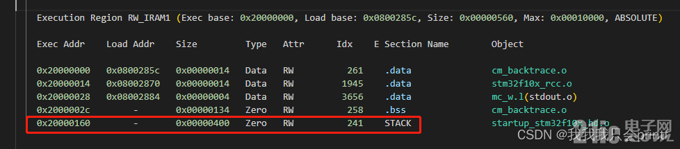

.因为我们main函数中还要再使用汇编指令BL和寄存器R4,所以我们需要把它们保存在栈里,防止被覆盖,所以可以看到main函数第一行汇编就是把LR和R4保存在了栈里。而此时的栈顶是SP所指向的0x2000 0560,打开.map文件可以看到:
 楼主| 大鹏2365 发表于 2023-1-15 17:35 | 显示全部楼层
我们分配给栈的空间是从0x2000 0160开始,大小为0x400的空间,因为栈是从上到下生长的,所以栈顶一开始就是0x2000 0560。
 楼主| 大鹏2365 发表于 2023-1-15 17:36 | 显示全部楼层
