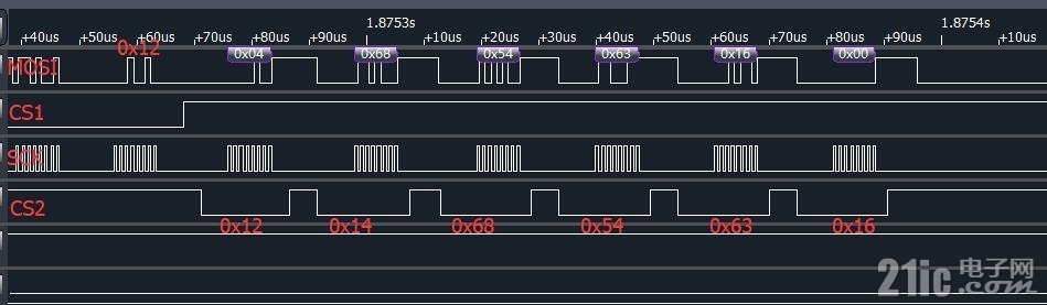

[STM32L0] 单线SPI读取数据
 楼主| huanghuac 发表于 2023-1-17 23:22 | 显示全部楼层 |阅读模式
总共读取有效数据5个,0x04-0x16,实际读取过程中,第一个CS2低电平读取的数据是CS1有效期间的数据0x12,现在的操作是在读取后面有效的5个数据之前读一次值然后丢掉,再读取5个字节就是想得到的字节了。但是总线上第一个CS2明明返回的就已经是正确的数据了,怎么处理这个问题,是配置的原因么?

chuxh 发表于 2023-1-17 23:28 | 显示全部楼层
楼主程序可以公开吗?贴程序看下吧,这么说看不出什么原因

juventus9554 发表于 2023-1-17 23:35 | 显示全部楼层
CS1如果没用的话,始终拉高(从最开始的时候一直拉高,而不是SPI准备或者已经发数据了再拉高)
 楼主| huanghuac 发表于 2023-1-17 23:37 | 显示全部楼层
CS1有用的,就是CS1给的配置,配置成fifo读取模式,然后才能用CS2去读取。
chenho 发表于 2023-1-17 23:40 | 显示全部楼层
那就在SPI发送数据之前 把CS1控制的逻辑功能做完
 楼主| huanghuac 发表于 2023-1-17 23:42 | 显示全部楼层
我想的是是不是在接收之前读取一下DR寄存器的值,清空标志位,然后正常CS2读取的时候应该就能读到对应的字节,而不是上一次接收的字节
pengf 发表于 2023-1-17 23:43 | 显示全部楼层
治标不治本
 楼主| huanghuac 发表于 2023-1-17 23:46 | 显示全部楼层
改一下接收函数,接收之前读取一下DR,就可以了
 楼主| huanghuac 发表于 2023-1-17 23:47 | 显示全部楼层
uint8_t UCB0SPI_READ(void)
                uint8_t temp= hspi1.Instance->DR;
    // Wait to receive a byte
    HAL_SPI_Receive( &hspi1,&temp,1,5000);
                return temp;
