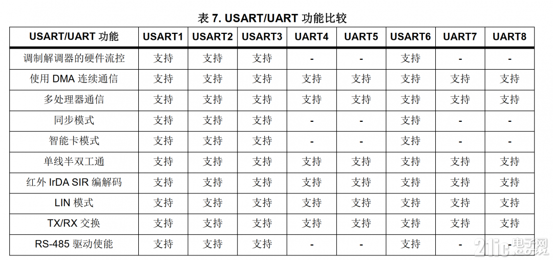

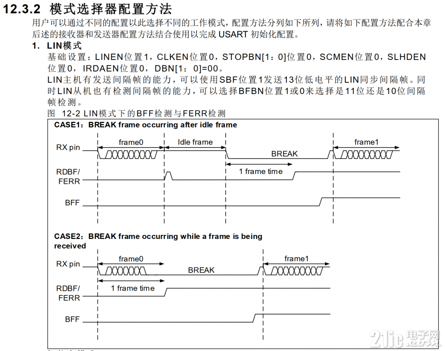

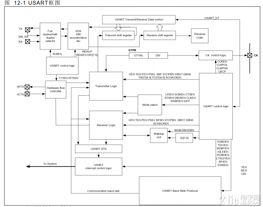

1.资料
框架
配置方法

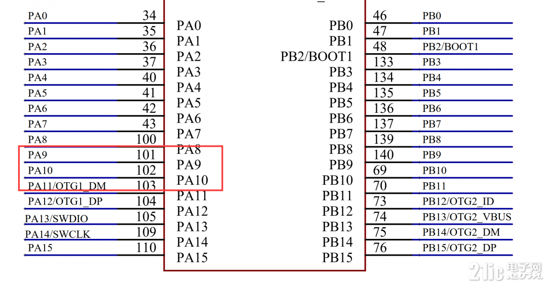

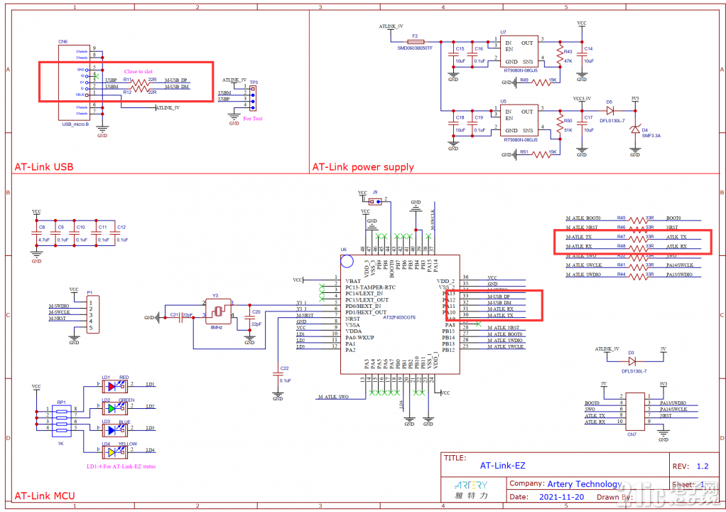

2.原理图

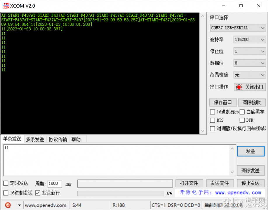

4、打出的结果
发送什么,接收什么

复位时打印
        printf ("AT-START-F437");
        printf ("\n\r");
