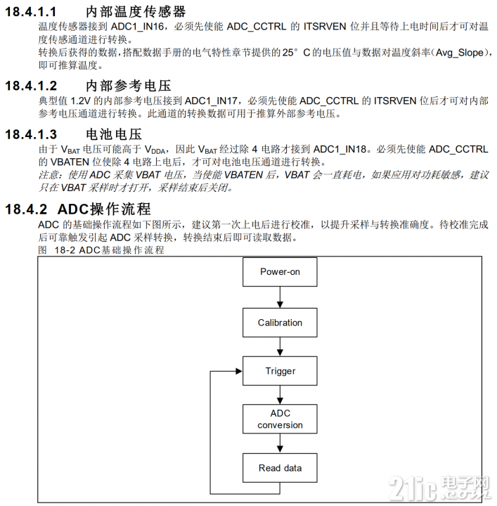

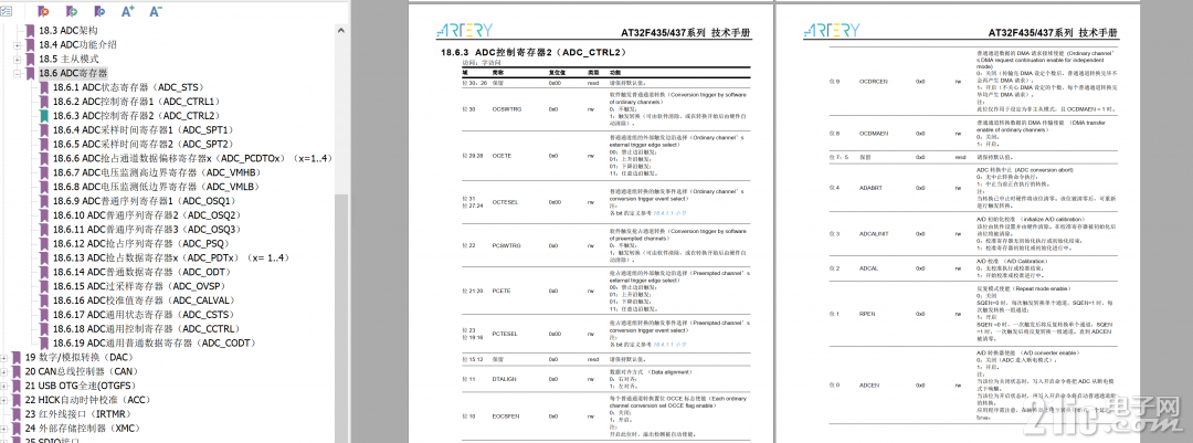

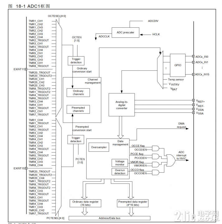

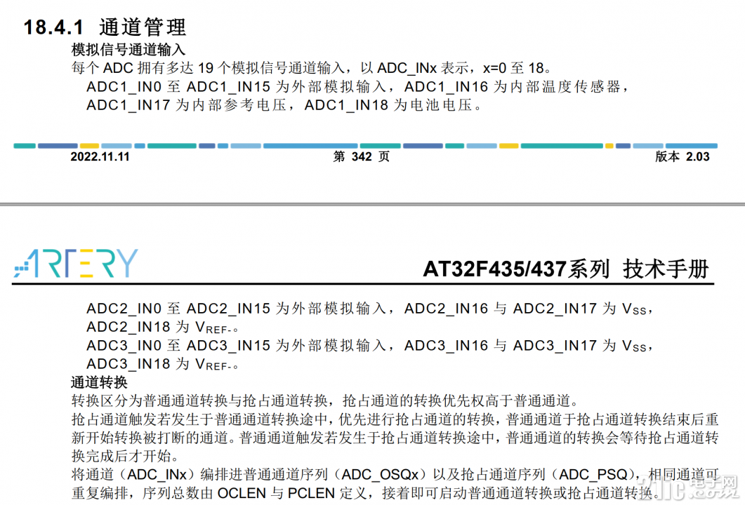

功能介绍 :
框架:
寄存器:
2、代码

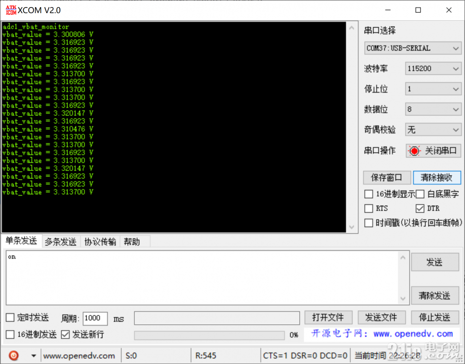

    printf("vbat_value = %f V\r\n", ((double)3.3 * 4 * adc1_ordinary_value) / 4095);
3、打印的结果
