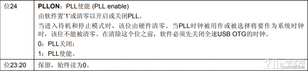

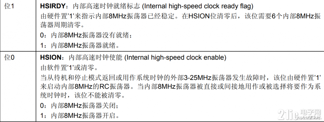

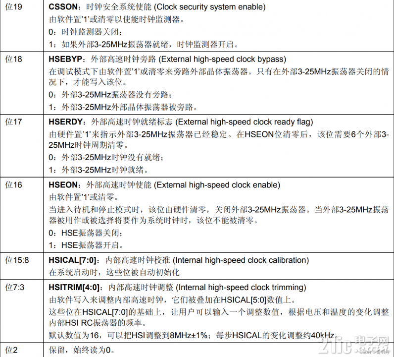

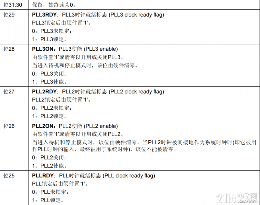

RCC_CR寄存器:
 楼主| 烟雨蒙蒙520 发表于 2023-1-26 12:54 | 显示全部楼层
 楼主| 烟雨蒙蒙520 发表于 2023-1-26 12:59 | 显示全部楼层
从表格可以看出,CR寄存器包括3个PLL使能位(PLLxON)以及对应PLL的就绪标志位(只读)、时钟安全系统使能位(CSSON)印象中好像是用来监听HSE的、外部高速时钟旁路HSEBYP、外部高速时钟就绪标志位(HSERDY)(只读)、外部高速时钟使能(HSEON)、八位的内部高速时钟调整(数值好像跟厂商有关?)、内部高速时钟调整(HSITRIM)、内部高速时钟就绪标志位(HSIRDY)、内部高速时钟使能(HSION)
CR寄存器的default值为0x0000 XX83,二进制表示为0000 0000 0000 0000 XXXX XXXX XXXX XXXX 1000 0011
含义:3个PLL均关闭,外部高速振荡器不旁路,不监听,HSE关闭,使能HSI

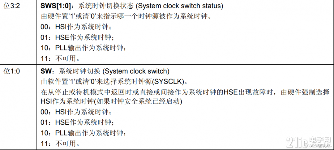

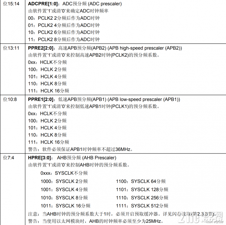

RCC_CFGR寄存器:
 楼主| 烟雨蒙蒙520 发表于 2023-1-26 13:09 | 显示全部楼层
RCC_CFGR寄存器用来配置:MCO输出的时钟信号、OTG预分频(用于确定USB时钟源,保证其获得48M时钟)、PLL倍频系数、PLLXTPRE分频系数、PLL输入时钟源(PLLSRC)、ADC预分频、APB2预分频系数、APB1预分频系数、AHB预分频系数、系统时钟指示位【只读】(SWS)、系统时钟切换(SW)
RCC_CFGR的default值为0x00,含义为:MCO默认没有输出,USB时钟由PLL 2倍/3(所以要保证PLL为72M),PLL默认不倍频、PLLXTPRE不分频、PLLSRC默认选择HSI的2分频、ADC时钟为PCLK 2分频,HCLK(AHB)不分频、APB1|2不分频

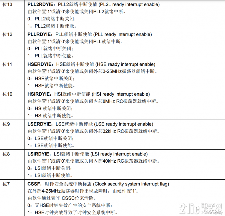

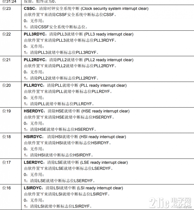

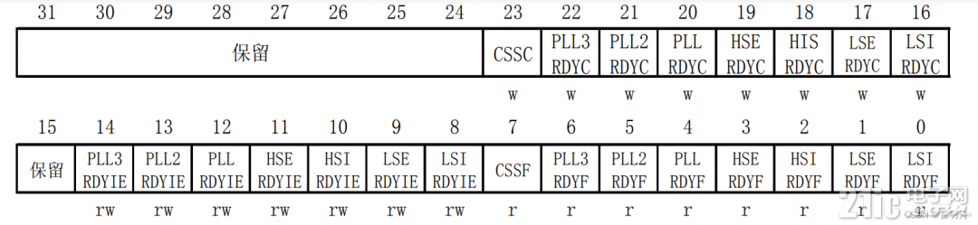

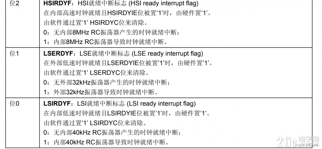

CIR寄存器:
 楼主| 烟雨蒙蒙520 发表于 2023-1-26 13:12 | 显示全部楼层
CIR的默认值为0x00,该寄存器用于使能RCC相应中断和储存一些中断标志位。

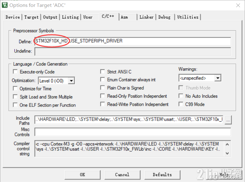

注意,我们在新建工程的时候在工程选项卡中添加了宏定义:

 楼主| 烟雨蒙蒙520 发表于 2023-1-26 13:29 | 显示全部楼层
由于宏定义的判断,我们这段代码只会执行最后一句: RCC -> CIR = 0x009F0000;
结果是bit23(CSSC)、bit20(PLLRDYC)、bit19-16置1,其他位置0
含义为:清除CSSF安全中断系统中断标志位,清除PLL就绪中断标志位,清除HSE、HSI、LSE、LSI中断标志位,关闭3个PLL中断,关闭HSE、HSI、LSE、LSI中断等等还有什么上锁导致的中断??这里不太明白≧ ﹏ ≦

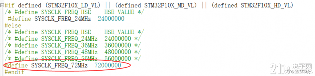

 楼主| 烟雨蒙蒙520 发表于 2023-1-26 13:55 | 显示全部楼层
注意在官方库函数中,定义了System时钟为72MHz,如果后期工程需要修改,则选择相应的时钟即可!
 楼主| 烟雨蒙蒙520 发表于 2023-1-26 13:56 | 显示全部楼层
所以在函数定义中只会运行SetSysClockTo72()函数,该函数的功能是启动HSE,并且配置相应的AHB、APB等,并保证系统安全运行在72MHz频率下
