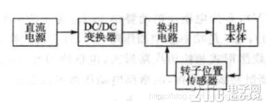

 楼主| 逢dududu必shu 发表于 2023-1-31 16:23 | 显示全部楼层
   如果系统是直流供电,可以采用DC/DC变化器调压,调压调速原理如下,图中变换器可以调节电枢电压达到无刷直流电机调速目的,换相电路适时切换通电绕组使电机旋转。
举个简单的例子,在连接的直流母线上串联一个功率晶体管,用以调节控制器的直流电压,功率管可以工作在放大状态,给控制器的电压可以连续变化。

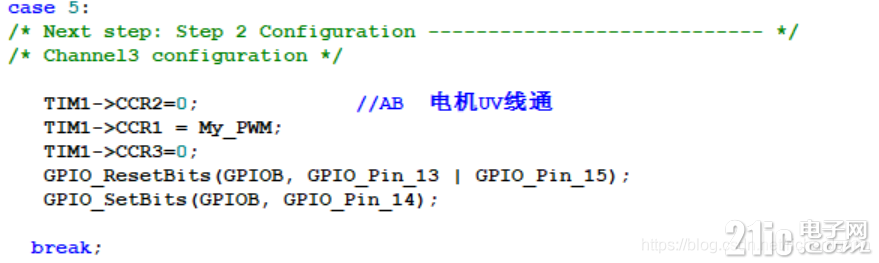

六步换相函数讲解: 1885563d8d1359bac0.png
 楼主| 逢dududu必shu 发表于 2023-1-31 16:28 | 显示全部楼层
TIM1->CCR2 = 0; //定时器1通道2占空比为0;
TIM1->CCR1 = 0;//定时器 2 通道1占空比为0;
TIM1->CCR3 = MY_PWM;//定时器1第三通道占空比就是设定的值,这样就满足了二二导通的原则,把下一个MOS管导通,其它两个下管不导通。
 楼主| 逢dududu必shu 发表于 2023-1-31 16:30 | 显示全部楼层
GPIO_SetBits(GPIOB,GPIO_Pin_13);
GPIO_ReSetBits(GPIOB,GPIO_Pin_14 | GPIO_Pin_14);
       这样就形成上面一个管子输出PWM,下面一个MOS导通,然后中间是两根电机线,就会转动,这样按照一定的顺序去换相导通,电机就会转起来。
