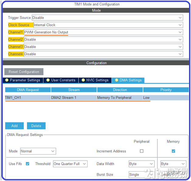

下面是关于TIM1的相关配置,使用通道1的比较事件触发DMA,将内存数据写入UART的发送数据寄存器。为什么还要搞个定时器来触发,其中一个原因是为了后面好演示结果。 5573063d9284b44c1f.png

下面是关于UART5的基本配置,并开启其接收的DMA传输。此时配置还没有使用FIFO.

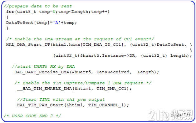

添加用户代码。代码基于STM32Cube库而准备,这里发送端发送17个字节数据出来。

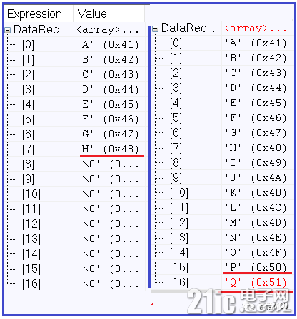

我们不妨先看看基于上面不使用FIFO的配置,即使用DMA 直接传输时的运行结果。

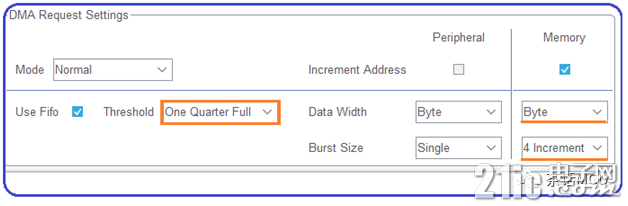

这里以UART5的数据接收为例。当启用FIFO时,目的端数据宽度可以从字节/半字/字格式自由设置。首先,当UART5的DMA接收配置成下面这样时,即DMA single模式。
 楼主| 发顺丰更大nc 发表于 2023-1-31 23:45 | 显示全部楼层
FIFO阈值设置为1/4满,即1个字的深度。运行上面代码,我们可看到来自源端的4个Byte被封装成1个word字。数据会按字方式逐一写入内存。【为看效果,我将定时器的触发放慢后做多次截图】

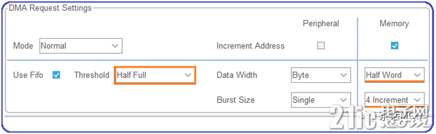

我们还是以上面的应用为例,调整配置并开启BURST模式后具体看看。
 楼主| 发顺丰更大nc 发表于 2023-1-31 23:46 | 显示全部楼层
我对memory端,也就是这里的目的端启用了BURST节拍传输。因为FIFO深度为1个字,每次源端数据刚好达到FIFO阈值水平时,通过1节4拍即可传输完毕,每拍对应1个byte的传输。基于BUSRT模式配置可以实现跟上面Single模式下同样的效果,而且数据传输更有保障。通过下图可以看出DMA按节进行传输,每节传输4个数据。

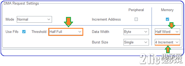

针对上述应用,我们还可以再次调整burst配置,比如下面的样子:
此时FIFO阈值为2个字,源端Memory的数据访问宽度为半字,Burst大小为4。这样的话,源端数据达到FIFO阈值时,4个半字数据组成1节分四拍传输完成,其中每拍传输半字数据。我们同样看看慢动作后的结果。
 楼主| 发顺丰更大nc 发表于 2023-1-31 23:47 | 显示全部楼层
顺便提醒下,我们在做基于FIFO的burst模式的DMA传输时,BURST的大小乘以数据大小不得超过设置的FIFO阈值大小,否则会出错。比方以刚才上面的配置来看。
FIFO阈值为2个字,即8字节。数据宽度为半字,即2字节,Burst大小为4。完全合规。
