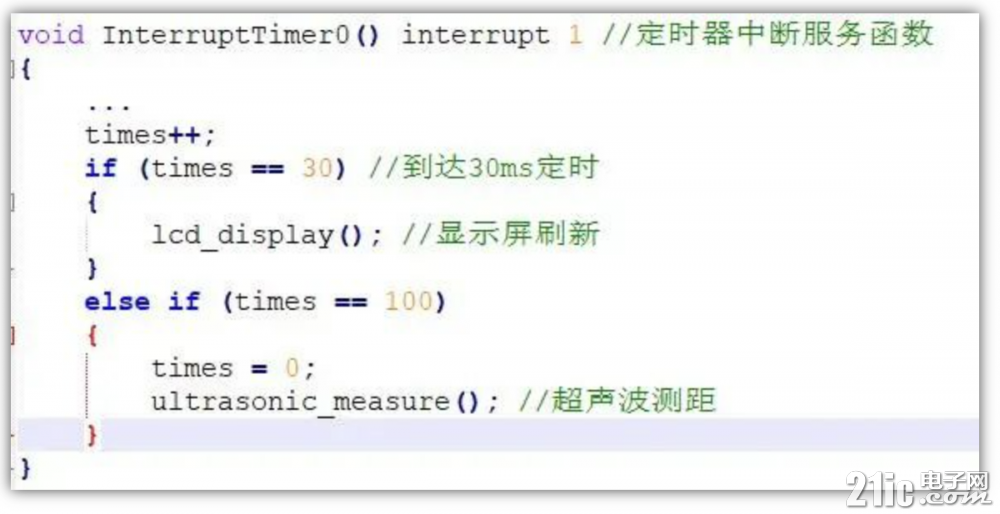

1 顺序执行的前后台系统
    在顺序执行的前后台系统中,我会把键盘扫描用查询的方式放在while(1)中,而显示屏刷新和超声波测距使用中断,在中断服务函数中获取测量距离后进行显示,在主函数的循环中进行按键的检测,声光处理也放在主循环中。这样整个程序就以变量标志的同步方式在主循环和后台中断中执行,对应的程序代码如图所示:
    上面代码是顺序执行前后台系统的主函数。
    如上代码,顺序执行前后台系统的中断服务函数。
    这种架构的优点是使用简单易于理解,而缺点是每个任务所占的CPU时间过长的话,会导致程序的实时性能差,就比如按键的检测等。

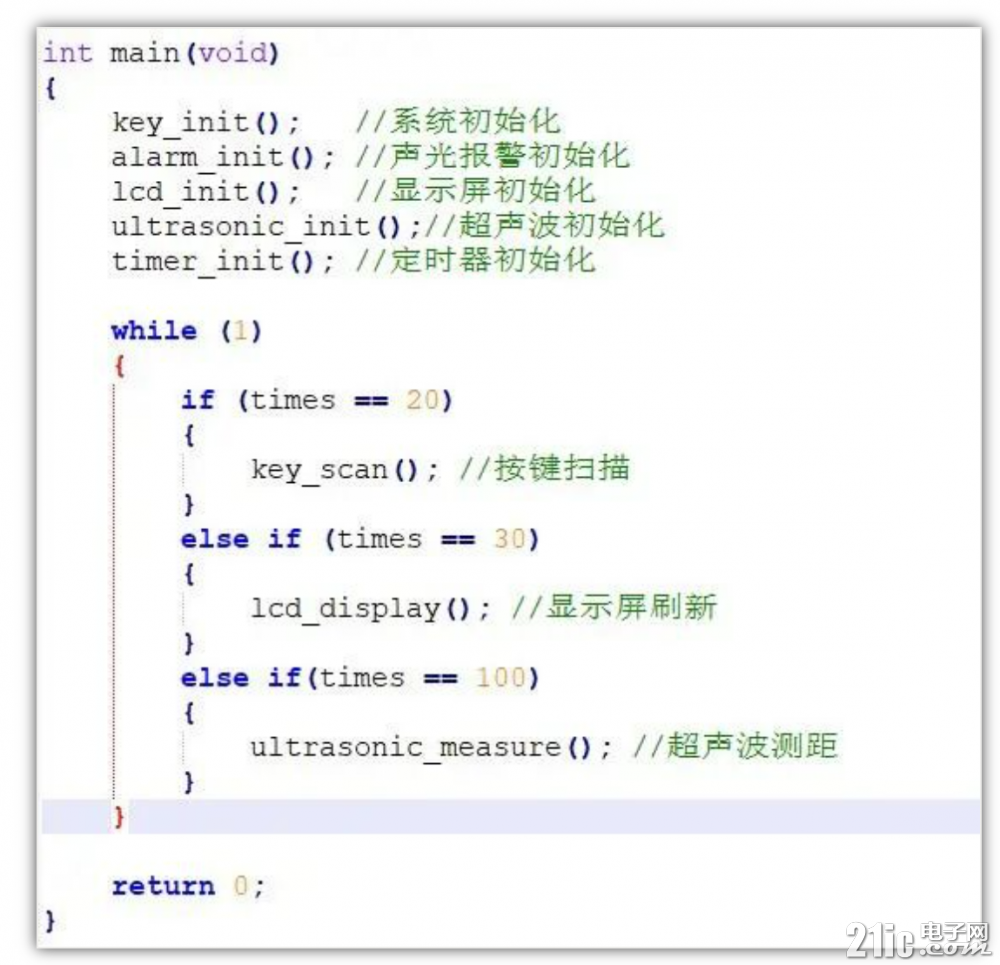

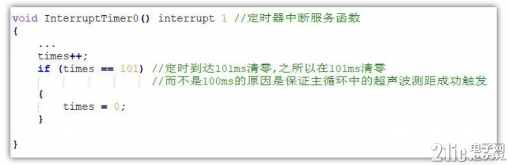

    时间片轮询法的实质其实就是选出一个定时器,每进一次定时中断对计数值进行自加,在主循环中根据这个计数值执行任务,这个计数值也就是任务轮询的时间片。
    在这个实例中,如果采用时间片轮询系统的话,首先选用主控芯片的任一定时器,定时器定时时间周期由我们决定,为了保证实时性和运行效率,这个值通常取10ms、30ms、50ms等,我会将按键扫描轮值值设置为20ms,因为按键抖动的时长一般为20ms,这样处理既达到了消抖的目的,又不会漏掉按键的检测。
    而显示屏的刷新设置为30ms,如果你觉得刷新反应慢了也可以修改这一轮询值得到改善;而超声波测距的轮询值设置为100ms,即每隔100模式触发测距一次,这个测距频率已经能够满足大多数的情况了。
 楼主| jcky001 发表于 2023-2-6 15:24 | 显示全部楼层
程序代码如下:
    如上代码,时间片轮询系统的主函数。
    如上代码,时间片轮询系统的定时器中断函数。
    可以看出时间片轮询法相比顺序执行还是有很大优势的,既有顺序执行法的优点,也有操作系统的部分优点。

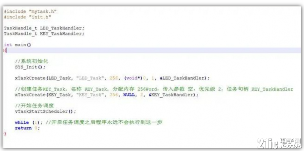

    在这里本我不过多的介绍操作系统本身,因为操作系统确实挺复杂的,下面图例中的代码是在freertos中创建按键控制LED亮灭的程序结构,大家可以对比一下:
    如上,freertos多任务系统中主函数。
    如上,freertos多任务操作系统中的任务回调函数。实际上还有一些STM32框架可以实现操作系统的功能,参考此文:一种STM32框架,实现RTOS的部分功能。
