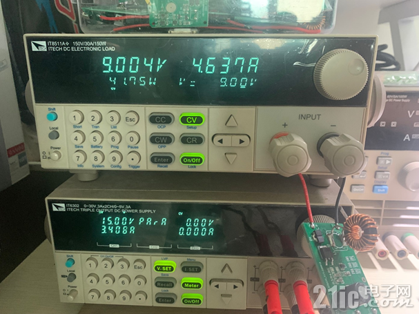

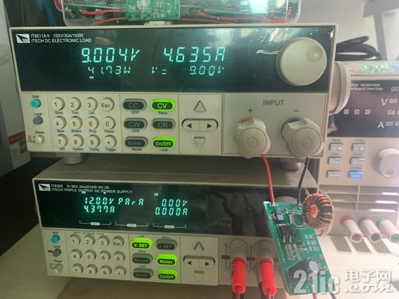

6. 效率最高可达95%
7. 输出电流范围60mA-5A(MH521X)

13. 输出电流精度高,如下图
