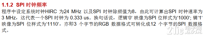

此范例代码使用ML56 系列的滑块型电容式触控传感器来调整ARGB LED 亮度并利用SPI 来模拟ARGB LED 的时序,达到直觉式亮度调整的目的。
ML56 演示板是带有滑块和滚轮的演示板,该板上的所有传感器都是电容式触控按键感应。其中,滑块是使用6 个电容式触控按键所组成,连接到以下脚位: TK2(P29) 、TK3(P28) 、TK4(P27)、TK5(P26)、TK6(P25) 和 TK7(P24)。当手指触摸 PCB 上的铜箔区域时,可藉由侦测其电容变化量来得到当下的位置。滑块支持4 种分辨率(10、20、50 以及 100),校正参数如图 1‑1所示。以此范例代码为例子,使用的分辨率为100,代表滑块的有效位置范围为0-100,其值会对应到LED 灯条亮度为 0-100%。
