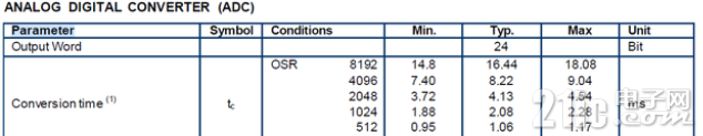

MS5837-30BA可以配置成不同的ADC转换精度,用OSR表示,精度越高转换越慢,下表显示了不同精度对应的转换时间。每次读ADC转换数据前要先发送转换命令,必须要按照最大的转换时间去写一个延时,延时时间够了才能继续发送读转换完成的数据,不然数据是错的。比如OSR=4096时转换时间是7.40-9.04,那么延时时间可以设置成10ms.
电气特性,性能特征等请看手册,我们只关注算法。

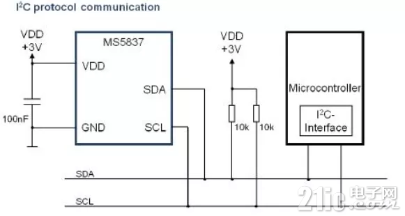

MS5837使用IIC通讯,典型应用电路如下图。经典的IIC通讯电路。

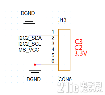

模块硬件连接电路

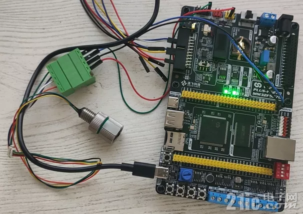

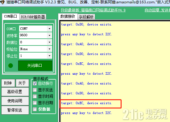

如上图将MS5837接到开发板GPIO的I2C1的C6、C7上,基于driver_examples\i2c\i2c_master_detect程序检测传感器是否存在,串口输出如下(红框即为传感器地址):

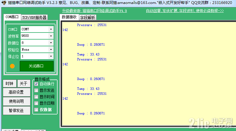

                printf("    Temp : %5.2lf\r\n",TEMP1);               //串口输出原始数据
                printf("    Pressure : %u\r\n\r\n\r\n",Pressure); //串口输出原始数据
                printf("    Deep : %5.6f\r\n",DEEP);
四. 功能测试
编译下载固件,打印输出如下:
下一步通过定时器及串口中断实现不定长数据接收来完成无线数据的透传。
