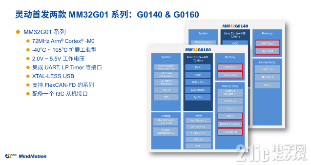

灵动首发两款 MM32G01 系列:G0140 & G0160
G0140 & G0160的主要不同点在于存储器容量以及部分的高级外设。整个MM32G01系列的主要特点是:
- 72MHz的Arm Cortex-M0
- -40℃~105℃的扩展工业性工作温度
- 保留了MM32的宽电压特色:2.0V~5.5V
- 集成了更多的低功耗外设,如LP UART,LP Timer
- 在G0160系列上支持XTAL-LESS USB,FlexCAN-FD及I3C从机接口
MM32G01系列所集成的FlexCAN-FD提供了更快的通信速度、更长的数据长度和更多的帧格式等优势;其XTAL-LESS USB 控制器适合用于键盘和鼠标等常见的 USB 设备类应用。
MM32G01的ADC为电机应用做了优化,支持任意序列采样、注入模式、所有转换通道结果可寄存等功能;还配置了功能丰富的144MHz高级定时器。
