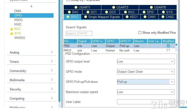

我买了一个TCS34725颜色识别器模块,商家给的arduino程序,看不懂。
我在网上下载了一个STM32F013的代码,可是读出的值不准。
程序里用的模拟I2C方式,初始化管脚如下:
//³õʼ»¯IIC
void IIC_Init(void)
        RCC_APB2PeriphClockCmd(MIICCLOCKCMD, ENABLE );        //ʹÄÜGPIOBʱÖÓ
        GPIO_InitStructure.GPIO_Pin = MIICSDAPIN|MIICSCLPIN;
        GPIO_InitStructure.GPIO_Mode = GPIO_Mode_Out_PP ;   //ÍÆÍìÊä³ö
        GPIO_Init(MIICSDAGPIO, &GPIO_InitStructure);
        GPIO_SetBits(MIICSDAGPIO,MIICSCLPIN|MIICSDAPIN);         //PB6,PB7 Êä³ö¸ß
        delay_ms(10);
是推挽输出,我记得I2C应该设置为开漏输出,还要加上拉电阻。
我看STM32的头文件,可以设置为开漏输出,可是没有上拉选项。
那模拟IC用推挽输出到底靠不靠谱呢?谢谢!

elife 发表于 2023-2-18 15:21 | 显示全部楼层
a.jpg 看起来是可以设置成开漏+上拉的。不清楚实际效果。

朝生 发表于 2023-3-9 13:43 | 显示全部楼层
尽量别设置推挽输出,容易让芯片死掉的。
LLGTR 发表于 2023-3-9 13:44 | 显示全部楼层
推挽输出做IIC通讯,一些传感器会导致VCC和GND相连。

Undshing 发表于 2023-3-9 18:11 | 显示全部楼层
尽量别用推挽输出做iic

bqyj 发表于 2023-3-27 21:21 | 显示全部楼层
尽量别设置推挽输出
