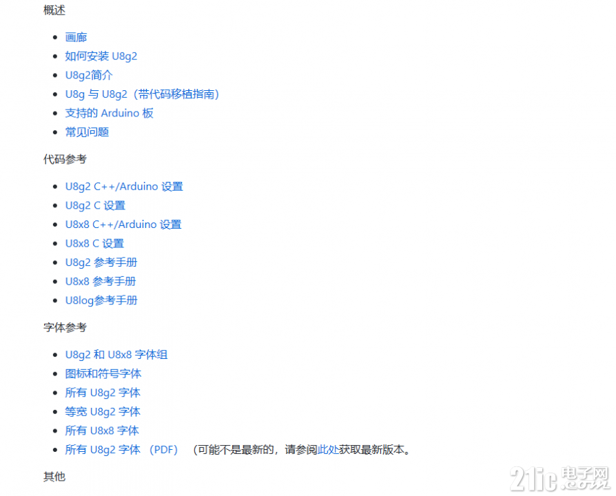

同时官方也有文档使用移植说明:

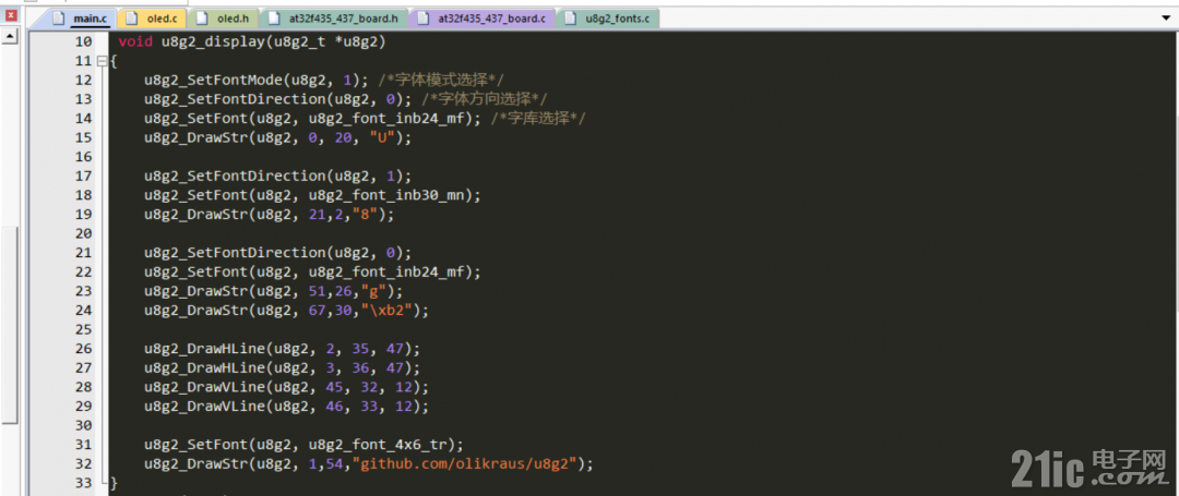

显示程序:
显示程序,通过命令触发:

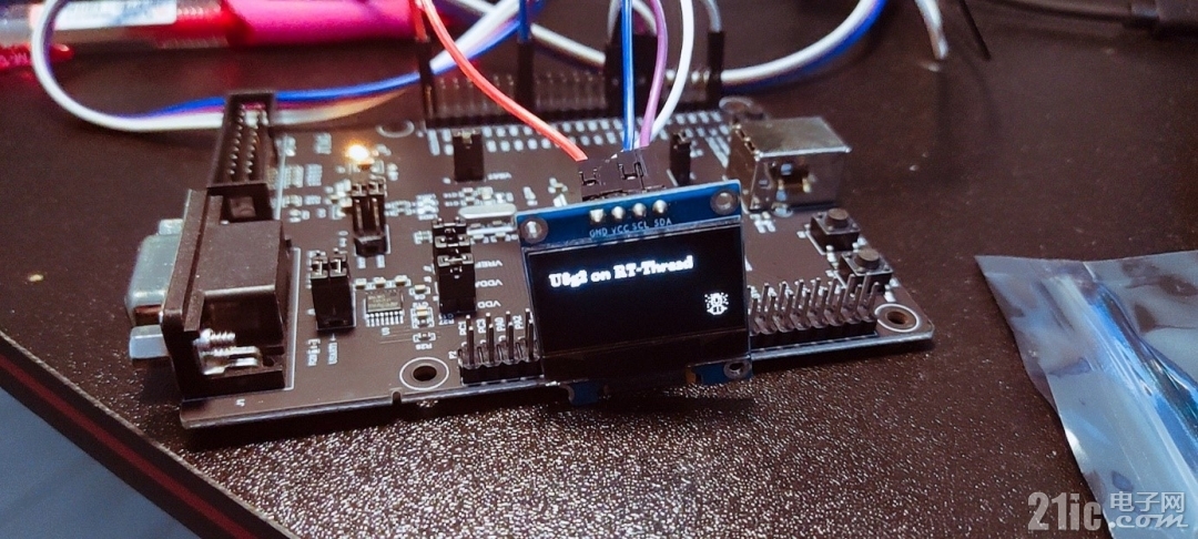

本篇文章已经完成u8g2的移植,其关键的地方在于IIC接口与u8g2的对接,RTT用起来也非常的顺手,结果如下:
