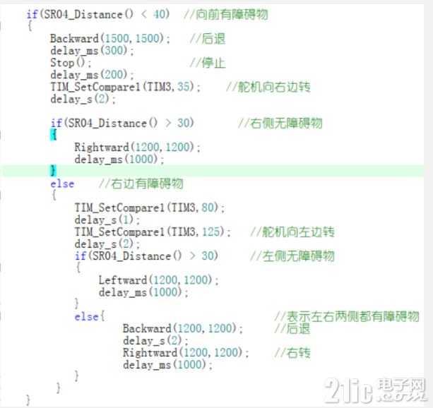

[应用相关] 大佬们看看这个避障程序有什么问题吗?
 楼主| jcky001 发表于 2023-2-22 10:00 | 显示全部楼层 |阅读模式
大佬们看看这个避障程序有什么问题吗?为什么我的小车老是判断不准确?明明右边什么都没有左边有障碍,小车却往左转。明明左边右边都有障碍,这时候按照程序小车应该向后退,小车却偏偏向左转。哇!烦死了
yangxiaor520 发表于 2023-2-22 10:19 来自手机 | 显示全部楼层
这个延时有点大吧
