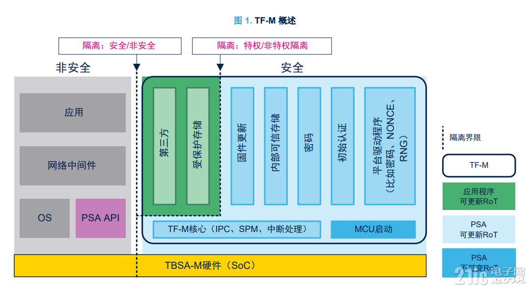

Arm® 可信固件‑M (TF‑M)简介
TF‑M (参见[TF-M])是 Arm Limited 驱动的开源软件框架,提供 Arm® Cortex®‑M33(TrustZone®)处理器上PSA 标准的参考实现:
• PSA 不可变 RoT(可信根):在每次复位后执行不可变“安全启动和安全固件更新”应用程序。该应用程序基于 MCUboot 开源软件(参照[MCUboot])。
• PSA 可更新 RoT:“安全”应用程序,实现一组隔离在安全/特权级环境中的安全服务,非安全应用程序可通过PSA API 在非安全应用程序运行时间调用这些服务(参见[mbed-crypto]):
– 固件更新服务:TF‑M 固件更新(FWU)服务实现 PSA 固件更新 API,以便应用程序安装新固件。
– 内部可信存储 服务:TF‑M 内部可信存储(ITS)服务实现 PSA 内部可信存储 API,以便在微控制器内置 Flash 存储器区域中写入数据,该区域通过硬件安全保护机制与非安全或非特权级应用程序隔离开来。
– 密码服务:TF‑M 密码服务实现 PSA 密码 API,以便应用程序使用密码原语,如对称和非对称密码、哈希、消息认证码(MAC)、关联数据的认证加密(AEAD)、随机化和密钥派生。它附带 PSA 密码驱动程序接口,便于使用专用硬件。它基于 Mbed 密码开源软件(参照[mbed-crypto])。
– 初始认证服务:TF‑M 初始认证服务允许应用程序在验证过程中向验证实体证明设备身份。初始认证服务可以根据请求创建一个令牌,其中包含特定于设备的固定数据集。
• 应用程序可更新 RoT:隔离在安全/非特权级环境中的安全服务,非安全应用程序可在非安全应用程序运行时间调用这些服务。
– 受保护存储 服务:TF‑M 受保护存储(PS)服务实现 PSA 受保护存储 API,以便在可能不可信的存储环境中进行数据加密和写入结果。作为参考,PS 服务采用基于 AES-GCM 的 AEAD 加密策略来保护数据的完整性和真实性。
– 第三方:实现额外的产品特定的安全服务的 RoT 应用程序。
