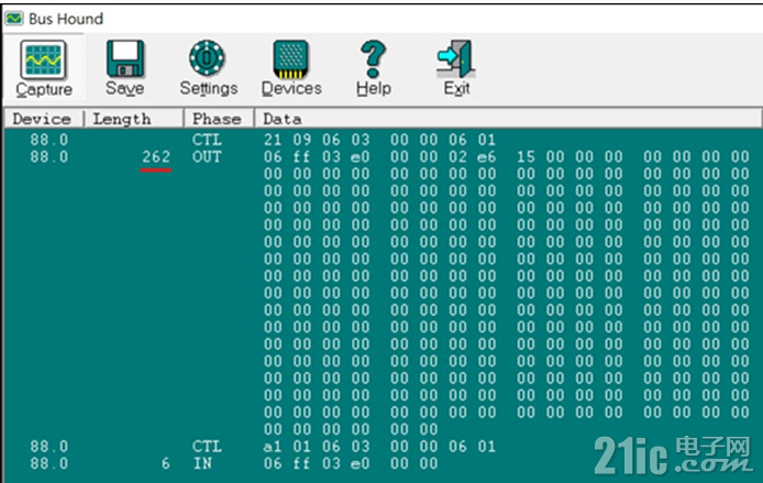

我目前使用 AT32F403A,
USB HID 想要收到过 64 BYTE的资料,

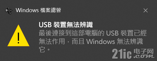

但是只要把 USBD_CUSTOM_OUT_MAXPACKET_SIZE 改超过 64,
PC端就会跳出错误.
请问一下~
(1) Report长度可以超过 64 吗?
(2) 我需要怎么做才能把超过 64的资料接收下来? ex. 262
备注: 贴图在2楼
 楼主| oyster7487 发表于 2023-2-22 16:22 | 显示全部楼层
