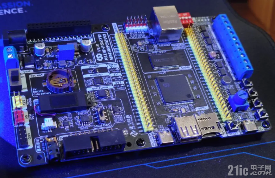

开发板介绍
好吧,我们还是来介绍一下开发板的相关参数。灵动MM32F5270开发板是搭载安谋科技“星辰”STAR-MC1处理器的全新高性能 MM32F5270 微控制器,这个MM32F5270 微控制器厉害了,曾经获得2022中国IC设计成就奖之年度最佳MCU,让我们一起目睹该开发板的真容吧。
该开发板的集成的了:
    4KB L1 I-Cache,4KB L1 D-Cache
    多达 256KB 内置 Flash
    多达 192KB 内置 RAM(包括 32KB ITCM、32KB DTCM 和 128KB System RAM)
    内置 QSPI 接口,支持程序在线执行(eXecute-in-Place,XIP)
    内置 FSMC 并行存储器接口
    2 个 12 位 SAR ADC,采样率高达 3MSPS,配置最高 24 个外部通道,支持最高 256 倍硬件过采样
    2 个 12 位 DAC、3 个比较器
    7 个 16 位定时器、2 个 32 位定时器
    8 个 UART 接口(包含1 个 LPUART)、3 个 SPI 接口、3 个 I2S 接口、2 个 I2C 接口
    1 个 USB OTG 全速接口
    2 个 FlexCAN 接口
    部分型号配置 10M/100M 以太网控制器
    支持的温度范围为 -40℃ - 105 ℃
    提供 LQFP144、LQFP100 和 LQFP64封装
    真容相当豪华,就缺一个屏幕…

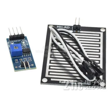

    首先给雨滴传感器做个介绍。
1、工作电压:3~5V
2、输出信号LED指示。
3、带有二极管反向保护
4、TTL电平输出
5、二级管反向保护~(防止电源接反了)
6、TTL输出有效信号为低电平.驱动能力100MA左右,可直接驱动继电器,蜂鸣器,小风扇,等等。
7、高电平驱动能力4MA左右
8、灵敏度可通过电位器调节
9、没有雨时候LED点亮输出为高电平,雨滴上去,输出地电平,LED灭
11、模拟量输出的电压0-3.5V之间
12、雨滴板和控制板是分开的,方便将线引出
13、大面积的雨滴板,更有利于检测到雨水
14、板子带有定位孔方便大家安装
15、控制板板子大小:31*20 MM

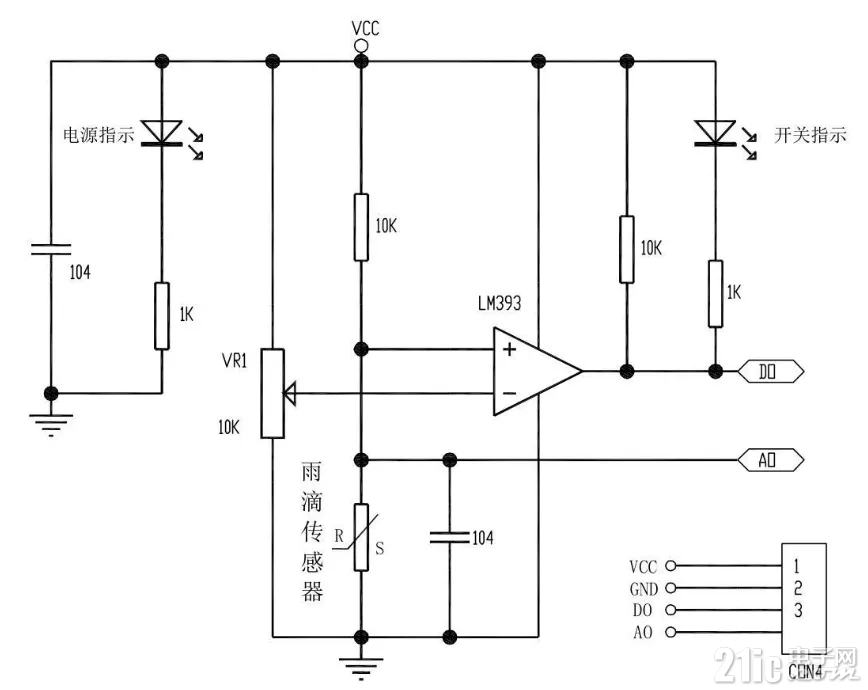

 楼主| 慢动作 发表于 2023-2-25 12:02 | 显示全部楼层
电路图
 楼主| 慢动作 发表于 2023-2-25 12:03 | 显示全部楼层

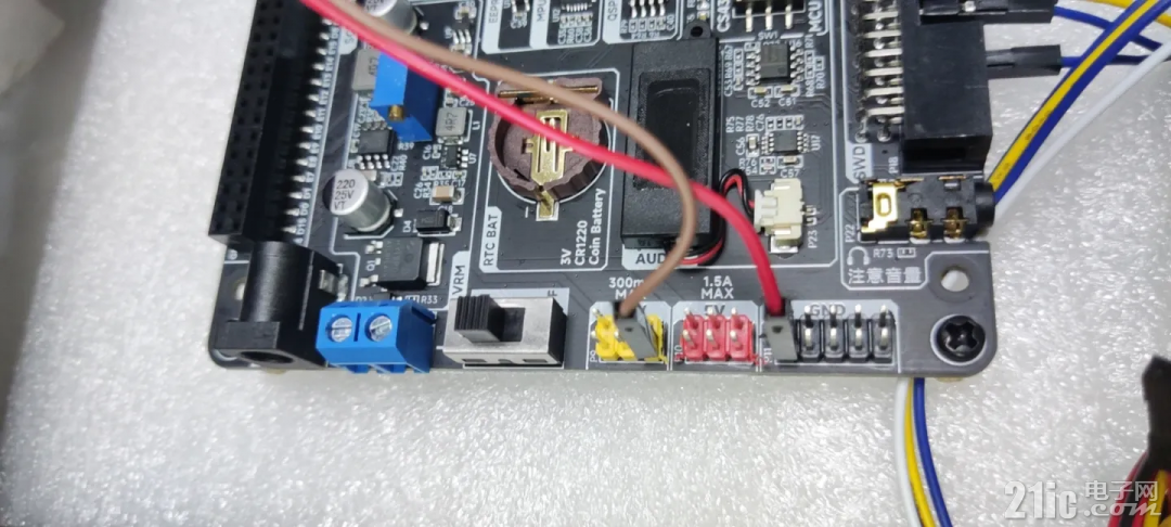

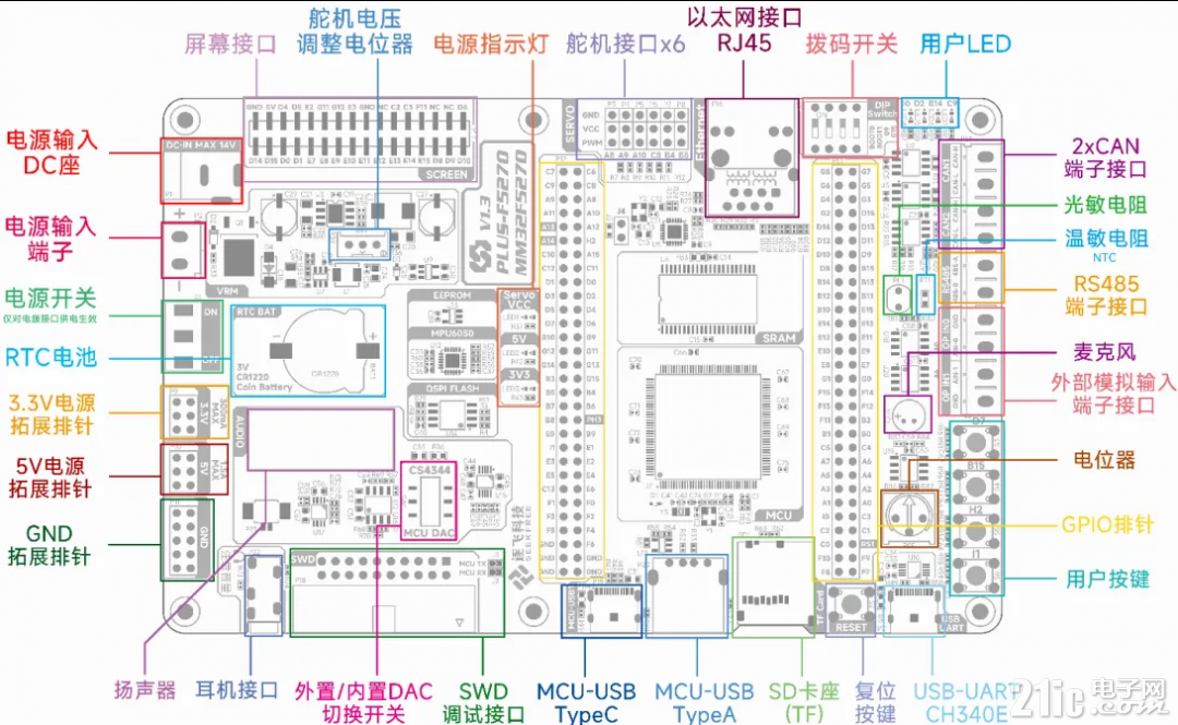

与开发板线路连接
由上面的资料我们知道该传感器的工作电压在3~5V,而我们的开发板也正好有该电压的输出,那就可以直接对接了,对接在哪了呢?那就只能看看开发板的电路图(当然开发板上也有标识,但一般都以电路图为准)。

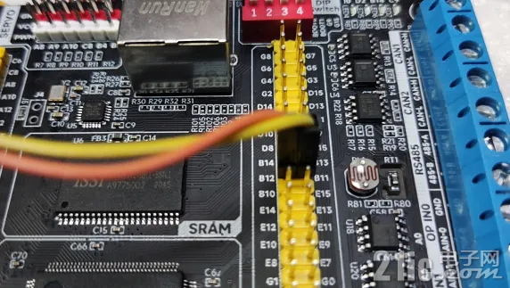

以下就是我的接线图:
然后接上开发板的电源,OK两边都没冒青烟,且传感器的指示灯亮证明我们已经连接成功了。接下来就是对接数据线了。那数据线又该如何接呢?看电路得知黄色的就是GPIO排针,接上这里就可以了。哦,有一点要注意的最好用比较好的杜邦连接线进行接;因为有些小伙伴包括我都吃过连接线的亏,明明接上了程序也是好的,就是有时又有数据或干脆没数据折腾了一段时间后才发现是杜邦连接线接触不良导致
 楼主| 慢动作 发表于 2023-2-25 12:04 | 显示全部楼层
一下就是我的GPIO接线图
我接在B11和B12的GPIO口上,当然你也可以按自己喜欢去接。
