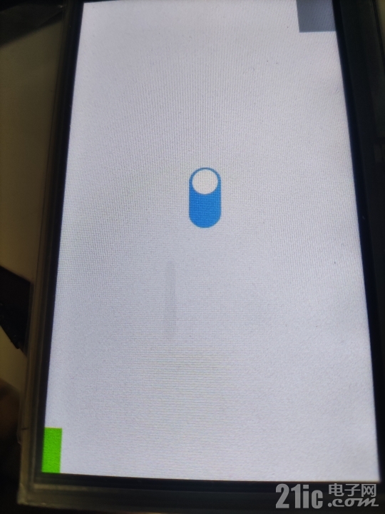

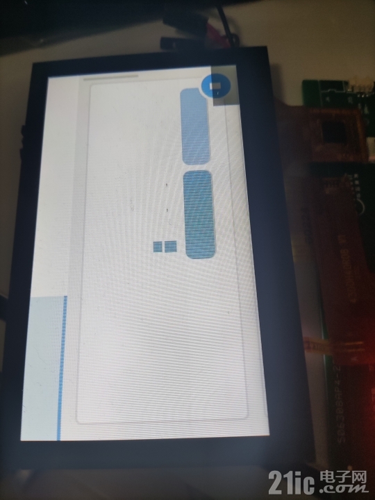

 楼主| 天奕 发表于 2023-2-28 22:20 | 显示全部楼层 |阅读模式
11111111111111.jpg 显示成这样,是哪里问题,第一次搞屏,完全懵逼。那个帧率也显示不出来,显示个黑框
yangxiaor520 发表于 2023-3-1 08:43 来自手机 | 显示全部楼层
看样子,屏的驱动接口有问题啊。
我买了2块不一样的屏 都是这种现象  发表于 2023-3-1 09:44
华芯微特FAE 发表于 2023-3-1 09:58 | 显示全部楼层
您这边看看是否添加了spiflash的flm文件呢?
@天奕 :您得添加spiflash的FLM  发表于 2023-3-1 11:58
没有加那个spiflash 算法 里面就一个swm341 flash 的  发表于 2023-3-1 11:28
华芯微特FAE 发表于 2023-3-1 11:59 | 显示全部楼层
您按照附件的操作来试试看

 楼主| 天奕 发表于 2023-3-2 23:06 | 显示全部楼层
您按照附件的操作来试试看
不知道为什么 英文不能显示,控件显示正常,这个就是在8.3demo基础上面该得,背景颜色显示正常,我换过背景颜色,就是英文一直没显示

华芯微特FAE 发表于 2023-3-3 09:12 | 显示全部楼层
不知道为什么 英文不能显示,控件显示正常,这个就是在8.3demo基础上面该得,背景颜色显示正常,我换过 ...
您是否按照pdf的流程图去进行操作呢?添加了spiflash的flm文件?
 楼主| 天奕 发表于 2023-3-3 11:15 | 显示全部楼层
没有,我不明白  我都没有使用图片,为什么还要那样操作,我现在只想能够把英文显示出来。
华芯微特FAE 发表于 2023-3-3 11:18 | 显示全部楼层
没有,我不明白  我都没有使用图片,为什么还要那样操作,我现在只想能够把英文显示出来。 ...
您这边使用的例程是NOSFC的8.3还是8.3,要是单纯8.3得添加相对应的spiflash.flm文件
 楼主| 天奕 发表于 2023-3-3 11:29 | 显示全部楼层
F:\09.SWM341\05.TFTLCD驱动例程\00.SWM34Sxxxx 驱动 TTL-RGB TFTLCD应用例程\02.基于LVGL纯净版\不针对任何版本屏驱最小系统板应用 只做参考  如要应用需要根据对应屏驱最小系统板调整端口\SWM341_lvgl8.3.1_220824   这个目录下的,我晚上回去再添加试试
华芯微特FAE 发表于 2023-3-3 11:55 | 显示全部楼层
F:\09.SWM341\05.TFTLCD驱动例程\00.SWM34Sxxxx 驱动 TTL-RGB TFTLCD应用例程\02.基于LVGL纯净版\不针对 ...
这得添加对应的flm文件
i1mcu 发表于 2023-3-10 17:31 | 显示全部楼层
感觉高度和宽度配置的有问题
updownq 发表于 2023-3-10 17:44 | 显示全部楼层
这个是代码的问题吗?
uiint 发表于 2023-3-10 17:50 | 显示全部楼层
是不是配置的屏幕有问题
mikewalpole 发表于 2023-3-10 17:56 | 显示全部楼层
没有开启帧率输出吗?
maudlu 发表于 2023-3-10 18:05 | 显示全部楼层
这个使用模拟器看看效果。
