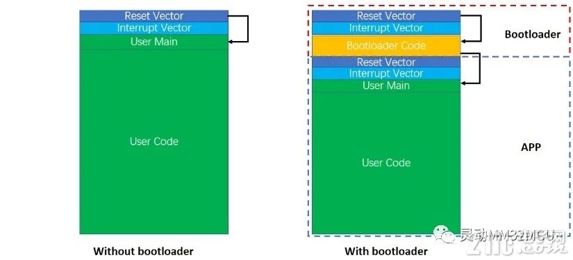

1.4  为什么用 Bootloader ?
对于 MCU 而言,如果程序内置有基于FlexCAN 的 Bootloader,则每次更新 MCU 的固件则不需要拆开外壳也不必再使用烧录器进行烧录,而可直接通过 CAN 总线来更新程序,这样更方便也更安全,而且随着智能化的普及,甚至可以对 MCU 进行远程升级。Bootloader 程序结构对比如图 2 所示:

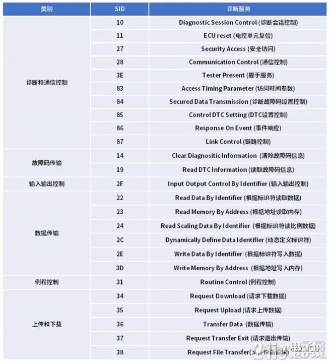

1.6  用到了哪些 UDS 服务?
在 Bootloader 中,使用到 UDS 的 $10、$11、$27 和 $3E 基础诊断服务,$22、$2E 读写 DID 服务,$31、$34、$36 和 $37 固件数据传输相关服务。UDS 服务概览如表 1-1 所示:

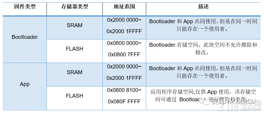

3.2  App 设计规范
App 与 Bootloader 存放在 MCU 的同一块 Flash 的两个不同区域中,为保证两个软件的正常使用,App 设计遵循表 2-1 和表 2-2 所述规范。

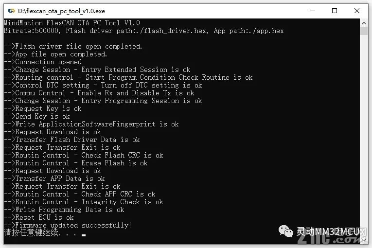

方式一:按照默认参数直接运行
直接双击 flexcan_ota_pc_tool_v1.0.exe,如图 3 所示,默认将按照 500Kbps 的比特率进行 CAN 通信,Flash_driver 文件的加载地址为当前路径下的文件(./flash_driver.hex), App 文件的加载路径为当前路径下文件(./app.hex)。

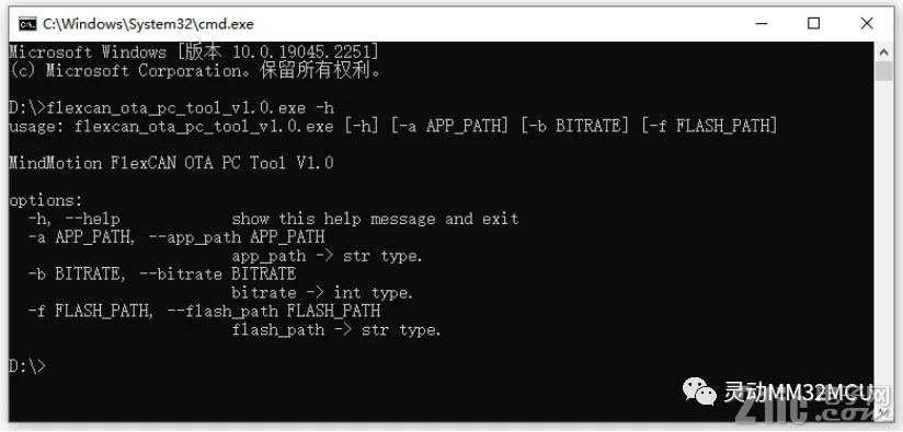

方式二:按照指定参数运行
在 Win10 平台下启动命令行窗口并切换到当前路径下,获取帮助如图4所示,输入如下指令并按回车键:
flexcan_ota_pc_tool_v1.0.exe -h
按照指定参数运行如图 5 所示,输入如下指令并按回车键:
flexcan_ota_pc_tool_v1.0.exe -b 500000 -f "./flash_driver.hex" -a "./app.hex"

  • 结束
等待 FlexCAN OTA 固件更新流程结束,并按任意按键退出。
