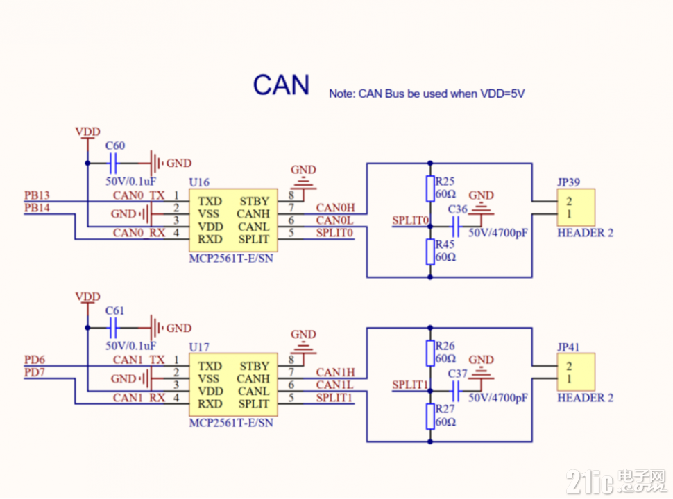

3、原理图如下
开发板上CAN收发器使用的是MCP2561T-ESN,该芯片供电范围在4.5~5.5V,因此在使用开发板CAN功能时,需要将开发板进行5V供电,如下图所示,通过GDLINK供电,将JP14跳线帽跳至5V供电,并将SW1拨至ON,此时板子即为5V供电。
例程是开发板两路CAN进行通讯,因此需要将开发板上JP39和JP41的H和H引脚、L和L引脚连接。
