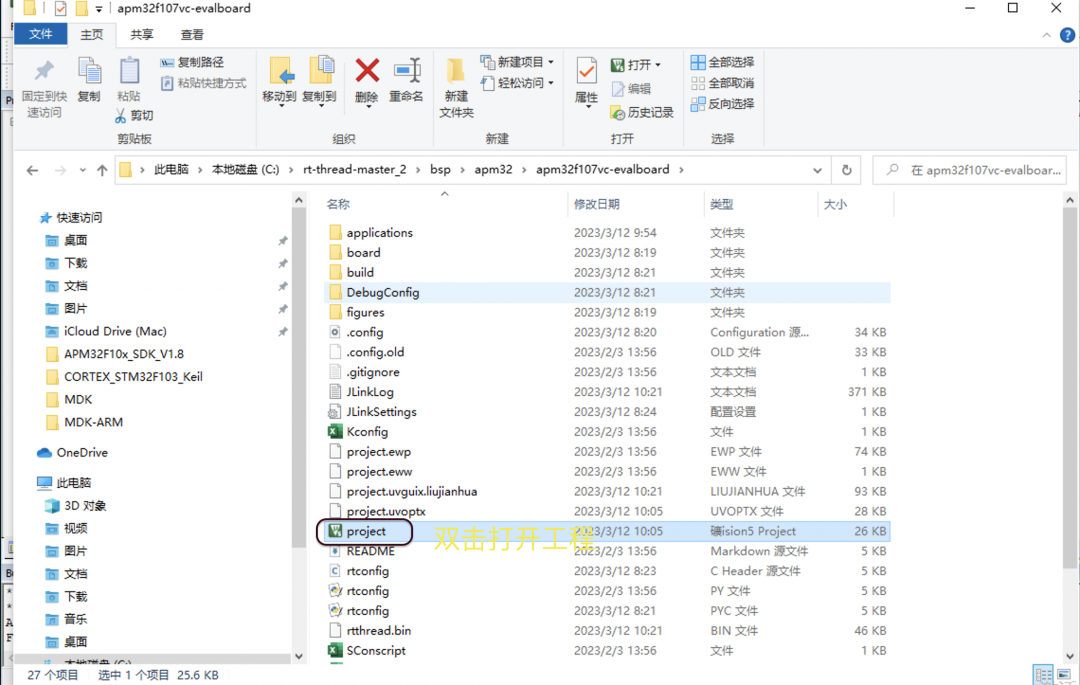

1、在的rtthred-master-bsp中打开keil工程:
2、在工程的apllcations下面新建key.c,并把key.c加入工程中:

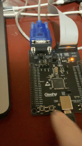

5、按下KEY1就可以实现控制LED3的翻转。

drer 发表于 2023-4-7 15:16 | 显示全部楼层
看效果视频感觉好像楼主控制按键的长短不同 灯点亮的也不同啊
