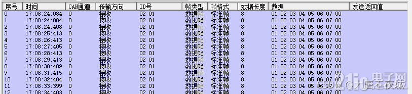

 楼主| lvuu 发表于 2023-3-23 22:55 | 显示全部楼层
实验1:正常发送接收
第一次烧录软件之后在接收端并没有看到报文数据,后来排查发现TJA1042引脚被置H,非工作状态。拉低后正常发送接收端能看到具体报文。

 楼主| lvuu 发表于 2023-3-23 22:56 | 显示全部楼层
发送过程中STB引脚拉高
int32_t CAN_TransmitMessage(CAN_Type *CANx, const CAN_MsgInfoType *info, CAN_TransmitBufferType type);
函数正常情况下,发送成功返回0
STB引脚置高之后,
测试过程中发现每隔15S左右会触发一次BUSOFF标志位置位,但是发送标记位一直显示为0
撤掉异常之后发送恢复正常
 楼主| lvuu 发表于 2023-3-23 22:57 | 显示全部楼层
3.正常工作过程中CANH、CANL接地
测试发现CANH接地能触发BUSOFF,CANL接地不会触发BUSOFF,两种情况下均不能接收到CAN报文
4.CANH、CANL短路
会触发CANBUSOFF。
以上所有触发BUSOFF的情况发送函数的返回值ret都为0,但是实际上并没有发送成功,这个下一期验证一下返回值一直为0的原因
