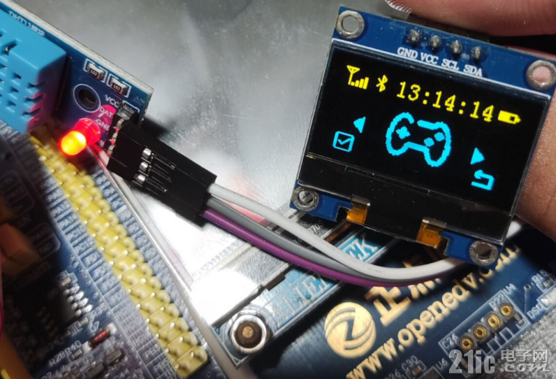

 楼主| 鱿鱼丝 发表于 2023-3-27 10:36 | 显示全部楼层
硬件实物图:
 楼主| 鱿鱼丝 发表于 2023-3-27 10:37 | 显示全部楼层
效果图:

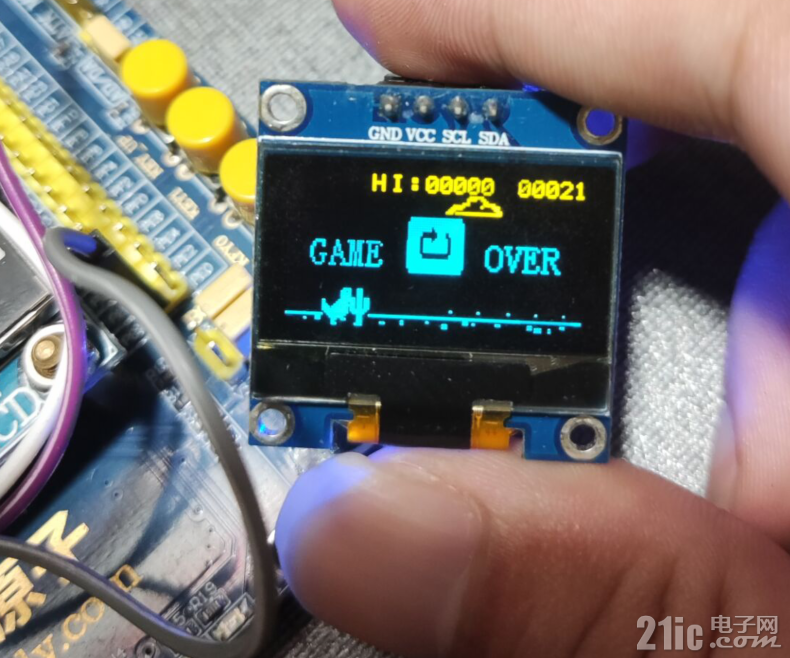

游戏机:
 楼主| 鱿鱼丝 发表于 2023-3-27 10:38 | 显示全部楼层
引脚连接:
    OLED模块:
    VCC --> 3.3V
    GND --> GND
    SCL --> PB10
    SDA --> PB11
    DHT11模块:
    DATA --> PB9
    VCC --> 3.3V
    GND --> GND
    KEY模块(这部分笔者直接使用了正点原子精英板上的):
    KEY0 --> PE4
    KEY1 --> PE3
    KEY_UP --> PA0
