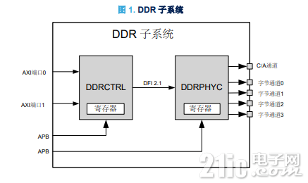

DDR 子系统包括 DDRCTRL 和 DDRPHYC(参见下图)。
DDRCTRL 支持在正常操作期间通过命令和刷新调度进行 DDR 命令调度。
DDRPHYC 是一种 DDR PHY 接口,具有连接 DDRCTL 的 DFI 接口[7]和字节通道架构,适合连接频率不超过 533MHz 的 DDR3/3L 和 LPDDR2/3。
DDRPHYC 完全支持具有多个 PHY 调谐选项(内置)的 DDR 初始化。
DDRPYC 包含 BIST 引擎,用于支持软件驱动的调谐。

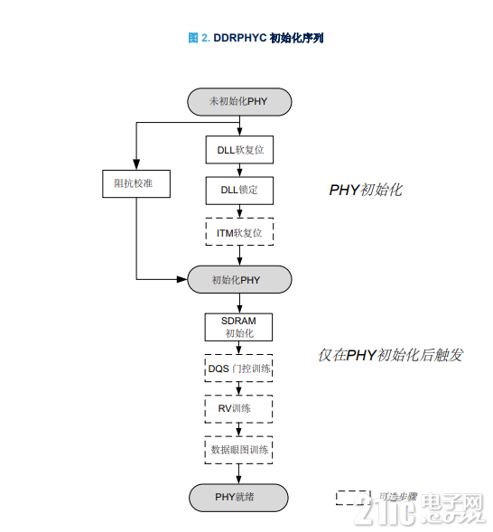

图 2 所示的 PHY 初始化序列由 DDRPHYC 物理实用模块(PUB)控制。这一基于 PUB 的初始化序列在DDRPHYC 从复位状态释放后启动,并根据 DDRPHYC.PIR 寄存器进行排序。
初始化序列包括以下步骤:
1.DDRCTRL 和 DDRPHYC 初始化包括内部时序模块(ITM)复位以及 DLL 复位和锁定
2. DDRPHYC I/O 初始校准(ZCAL),与 DLL 锁定同时启动
3. 通过模式寄存器写入和校准命令执行 SDRAM 初始化
4. 内置 DQS 门控训练(DQSTRN)
提示 :
• 在 SSTL 模式下为所有 SDRAM 设置 DDRPHYC I/O。
• DQS 门控训练是可选的。但是,建议在每次初始化时运行内置 DQS 门控训练。
