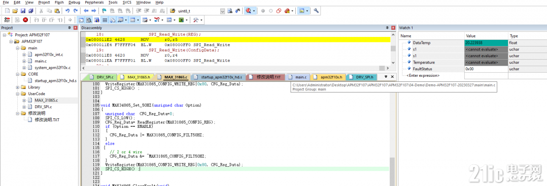

前段时间一直在做一个MAX31865+PT100的测试,在淘宝买了一个模块,调试了很久,一直没有调试通,昨天晚上在家的时候一直在找问题,终于在今天晚上完成了调试,所以写个分享和大家说一下进度。
淘宝上的模块有点坑,本来是可以选择焊接的,但是说巧不巧,调试的时候通过错误状态寄存器发现了提示RTD+短路到GND,导致数据一直读取不出来来,而错误位一直提示错误,导致读取到的数据一直为0,经过排查,是网上后买的模块本生存在短路导致的,用小刀隔开之后就正常了,下面先上个图。由于一直在调试这个SPI,所以其他的都还没有做测试,这里就直接放仿真的图来。
好了,下面放一部分代码上来,以及自己搜集的资料。希望能够给大家一些帮助。

 楼主| shenxiaolin 发表于 2023-4-11 11:30 | 显示全部楼层
自己过来看看。
