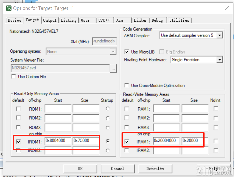

【开发环境】
(1) MDK5.38
(2) SDKNationstech.N32G45x_Library.2.1.0
(3) 其中logdelay使用bsp目录下的官方例程。

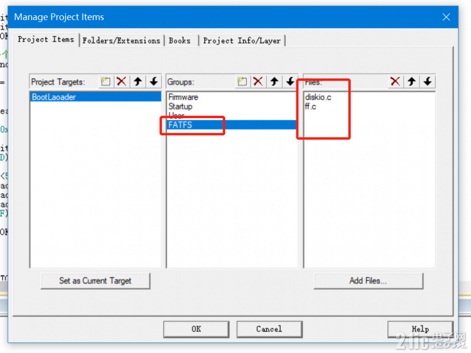

(5) FatFs

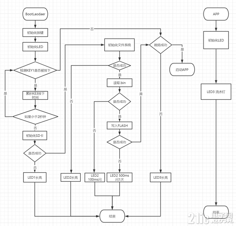

【升级流程图】

(1) 移植FatFs文件系统
这里我只使用了ff.cdiskio.c这两个文件。
其中我们需要注意在移植过程中在加载sd卡时要在diskio.c的第42行时匹配SD_disk_status(pdrv)这个函数。既在SD_Driver.c中的DSTATUS SD_disk_status(BYTE pdrv)。这个函数执行了SD的初始化等功能。

(3)main.c主函数,主要是初始化串口、LED、KEY。按照流程图的设计思路,如果是正常的开机,如果没有检没到KEY1按下,就是直接跳转到APP。如果检测到了KEY有按下,则进行计数,如果达到200次,就进入升级程序。对应程序设计,如果在升级过程中遇到意外,将返回错误代码,在main的while(1)中对应点亮相应的LED灯来给用户提示错误信息。当然如果有接上串口,也可以同步看到串口的打印信息。详见程序如下:

  40.         else
  41.         {
  42.                 log_debug("准备升级固件......\r\n");
  43.         // 传入要升级的文件名称
  44.                 res = IAP_Upgrade("project.bin");
  45.         }
  46.
  47.
  48.         while(1)
  49.         {
  50.                 // 升级失败 根据错误提示闪灯
  51.                 if(res == 2) //初始化SD卡失败
  52.                 {
  53.                         LED1_ON;
  54.                 }
  55.                 else if(res == 1 ) //未找到固件
  56.                 {
  57.                         LED2_ON;
  58.                         systick_delay_ms(100);
  59.                         LED2_OFF;
  60.                         systick_delay_ms(100);
  61.                 }
  62.                 else if(res == 3 ) //写入FLASH失败
  63.                 {
  64.                         LED2_ON;
  65.                         systick_delay_ms(500);
  66.                         LED2_OFF;
  67.                         systick_delay_ms(500);
  68.                 }
  69.                 else
  70.                 {
  71.                         LED3_ON;//其他错误
  72.                 }
  73.         }
  74. }

【内置Flash分配】
1、IAP升级方案中最重要的是内置Flash分配。BootLoader我经过编译后,总占用ROM为15.8K。本着有预留余地的原则(如果flash紧张,可以考虑把串口打印去如掉),我给BootLoader分配16K也就是0x000-0x3FFF的大小。所以总的Flash分配如下图。
2、在MDK工程中BootLoadr的工程ROM以及RAM的设置如下图:
按照这样的配置,编译后用dap_link直接下载到开发板。
3、在MDK工程中APP的工程ROM以及RAM的设置如下图:
APP编译后把bin命名为Project.bin,并把bin文件拷贝到SD卡的根目录下面以备用。

  • 如果没有检测到SD卡,检查一下插卡是否到位,或者更换一张卡,SD卡可格式化为FAT32格式。
  • 如果提示bin文件名错误,请检查是否拷对了固件,固件名称是否正确。(指定固定的固件名,目的是防止误烧固件)
  • 如果是烧写中错误,请检查SD卡接触是否正常。然后重新操作。
  • 如果不进入升级,请确定按键是否正常,按时间需要2秒错以上。
【总结】
