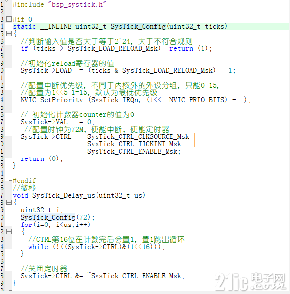

定时器配置这里使能中断,但是没有用中断定时,因此没有写中断服务函数,按理说程序产生中断应该在头文件无限循环啊,怎么我后面的延时函数还能生效呢?
求指教

没有写中断函数怎么跳转

你仿真跟踪一下呗,看看程序是如何运行的

你是说在while(!****)这里一直循环吗?
捧一束彼岸花 发表于 2023-4-13 20:02 | 显示全部楼层
按理来说不会吧,它会先执行ticksmsk的比较的

#If 0这个能进来么?

建议还是用仿真器调试一下看看程序的运行顺序
春日负喧 发表于 2023-4-14 06:33 | 显示全部楼层
好像是因为没有中断服务,才导致中断无效的吧
