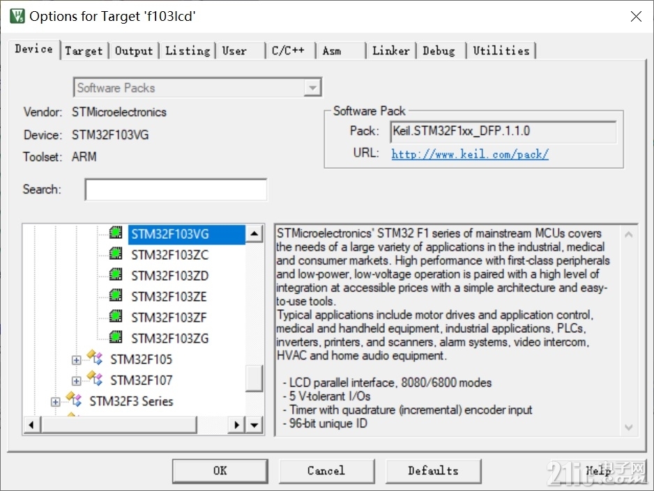

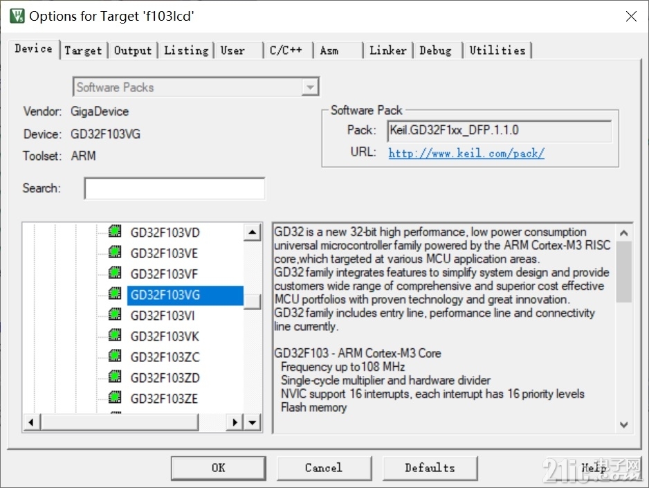

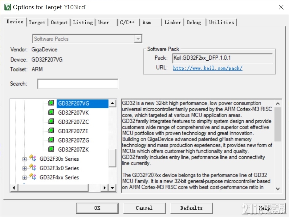

下边的例子仅仅是用一个STM32F103VET6驱显TFTLCD的工程,在工程选项中仅仅更改Device中的MCU型号,测试采用了GD32F103Vx、GD32F207Vx、STM32F103Vx,结果都没有任何问题;如果换成AT32F407VGT7则没有任何反应。
见截图和测试结果。
STM32F103

GD32F207
GD32F207
