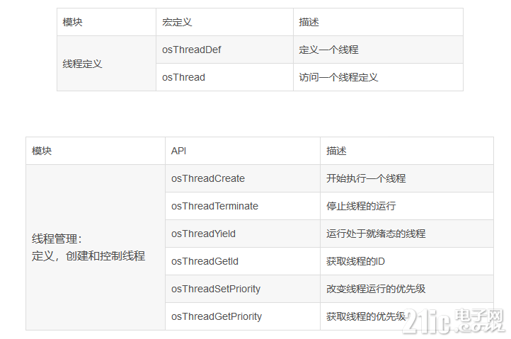

一.CMISIS-RTOS中thread相关API概览
———————————————— 版权声明:本文为CSDN博主「qq_33974167」的原创文章,遵循CC 4.0 BY-SA版权协议,转载请附上原文出处链接及本声明。 原文链接:https://blog.csdn.net/qq_33974167/article/details/102774186  发表于 2023-4-18 23:47
