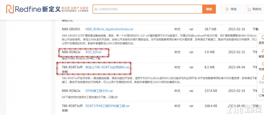

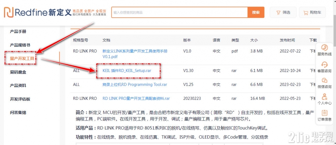

1、 下载新定义MCU的keil器件包(Keil.AIR32F103_DFP.1.1.2.pack),下载网址:https://www.rdsmcu.com/shop/#/download?class_id=2
安装keil器件包Keil.AIR32F103_DFP.1.1.2.pack。
2、下载串口下载工具RDS_ISP和开发板资料包,网址与前面一致: 2023-04-19_下载串口下载工具和开发板资料包.jpg

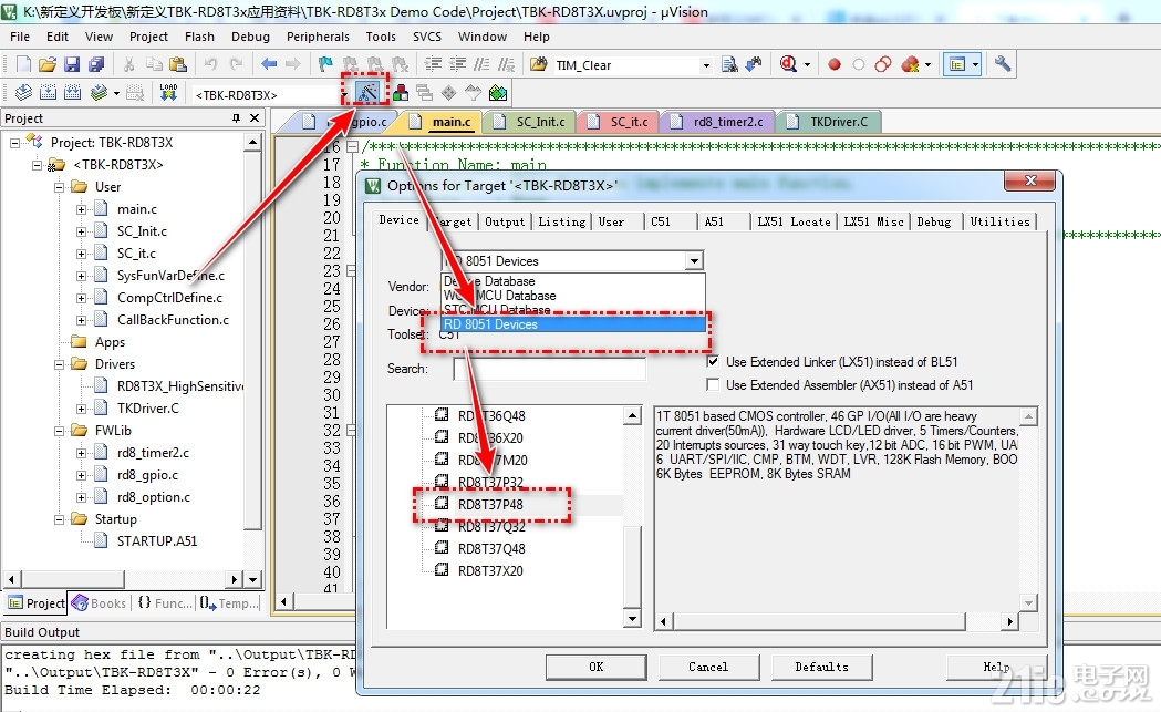

安装串口下载工具RDS_ISP。3、打开开发板资料包里面的keil工程TBK-RD8T3x Demo Code,选择正确的MCU型号。 2023-04-19_keil选择MCU.jpg

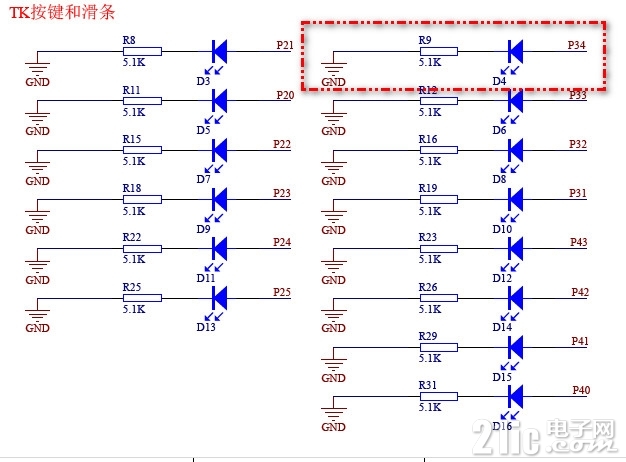

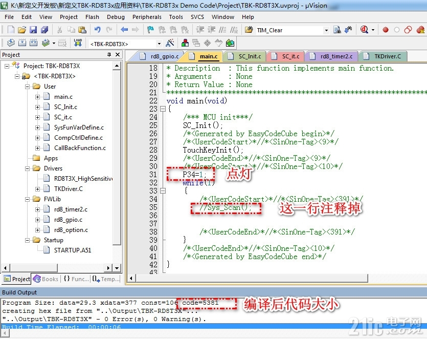

4、注释掉Sys_Scan();根据原理图添加亮灯代码:P34 = 1; 2023-04-19_LED灯原理图.jpg

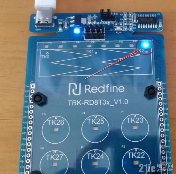

5、插上数据线,下载测试程序。
效果: 2023-04-19_点灯实际效果.jpg
