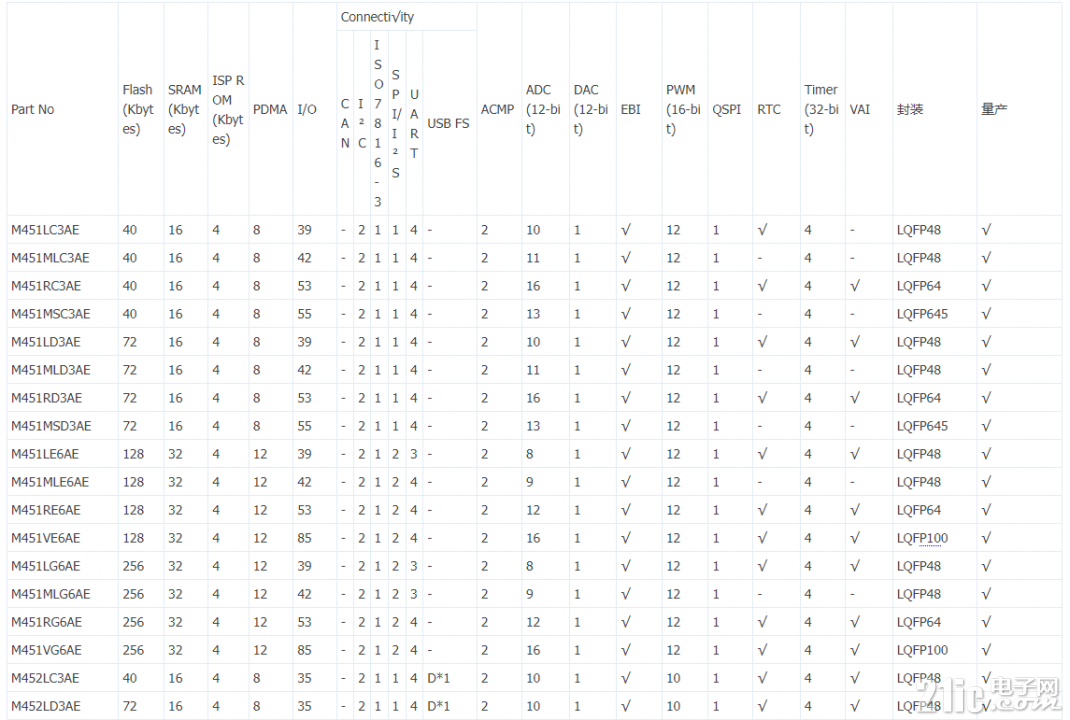

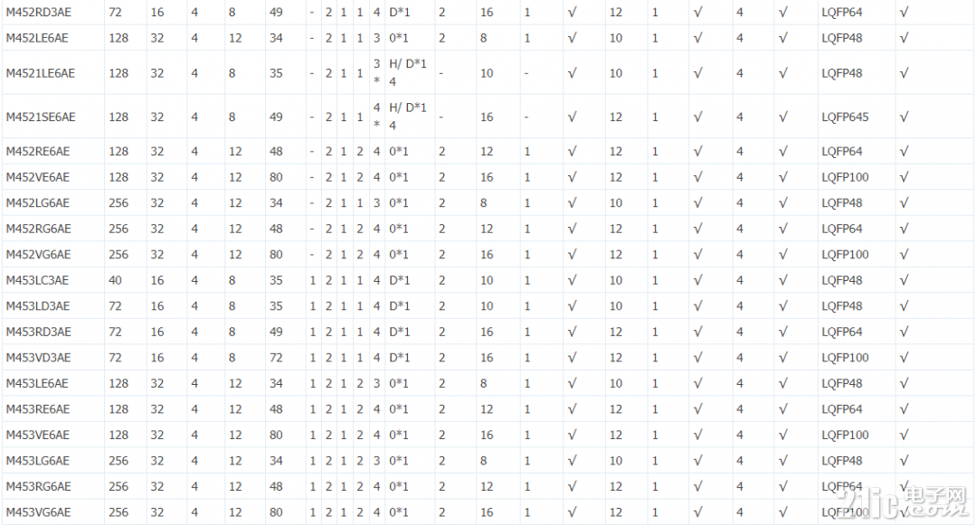

 楼主| 两只袜子 发表于 2023-4-20 10:05 | 显示全部楼层 |阅读模式
NuMicro®M451系列基於Arm®Cortex®-M4F内核,支持DSP指令集且集成浮点运算单元(FPU)。
动态功耗可低至430μA/MHz,待机电流可低至1.6μA。
工作主频 : 72MHz
工作电压 : 2.5V~5.5V,GPIO支持5V输入
工作温度 : -40°C~105°C
应用领域 : 工业自动化、家庭自动化、马达控制、通信系统、USB配件等。
关键特性:
-可配置的数据存储区
-电压可调接口(VAI)
-16+16字节UART FIFO用于TX/RX
-1 MSPS ADC
-全速USB从设备/主设备/OTG带片上PHY
-EBI接口支持Intel 8080屏
M451/M452/M453系列MCU选型指南
1. 12 路 PWM 带 6 组 16 位定时器。 (144 MHz)
2. 全 UART 支持 IrDA SIR、UART0/1 支持 LIN 功能。*M4521xE6AE 不支持 LIN 功能
3. ISO-7816-3 支持全双工 UART 模式带 4+4 字节 FIFO 用于 TX/RX。
4. 全速 USB 于从设备 (Device) 模式无须外挂晶振。
5. LQFP64, 7 mm x 7 mm
开发工具 : NT-M451V (M451、M452、M453、M451M), NT-M4521S (M4521)
量产刻录器 : NG-M451n (M451n) / NG-M451Mn (M451Mn); n 以封装代码替換 / NG-M453L (M452L、M453L、M4TKL) / NG-M453R(M452R、M453R、M4TKR) / NG-M453V (M453V、M4TKV)
