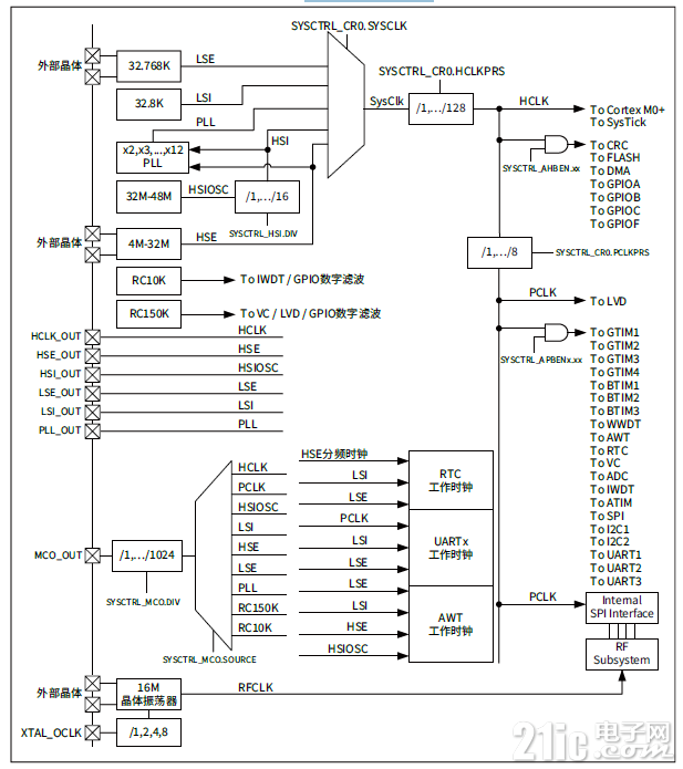

MCU 复位后,默认选择HSI(由内部48MHz HSIOSC 振荡器分频产生)作为SysClk 的时钟源,系统时钟频
率默认值是8MHz。用户可以使用程序启动外部晶体振荡器,并将系统时钟源切换到外部时钟源。时钟故障
检测模块能持续检测外部时钟源状态,一旦检测到外部时钟源故障,系统会自动切换到内部HSIOSC 时钟源。
如果对应故障检测中断处于使能状态,则会产生中断便于用户记录故障事件。
有多个预分频器允许由应用程序配置AHB 和APB 域的频率,AHB 和APB 域的最大频率为64MHz。
系统内部时钟树如下图所示:
