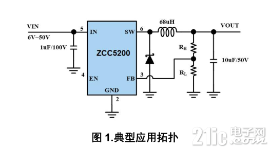

图 图 1. 典型应用拓扑

ZCC5200 是一种集成功率开关的宽输入/输出 DC-DC
电压转换芯片,具有 6V 到 50V 的宽输入电压范围。其
内部集成高侧功率开关,可提供至少200mA的输出电流
能力。其欠压闭锁内部设定为 5.6V,但可采用两个使
能引脚上的电阻器将其提高。
ZCC5200 采用的恒定关断时间(CFT)控制方案无需环路
补偿,可提供出色的瞬态响应,并且可实现超高降压比。
附加功能包括:逐周期电流限制保护,热关断保护,输
入欠压保护。
ZCC5200 可通过外部电阻分压器实现对输出电压调节。
其采用小尺寸 6 引脚 SOT23-6 封装,提供具有最高功
率密度的解决方案。
