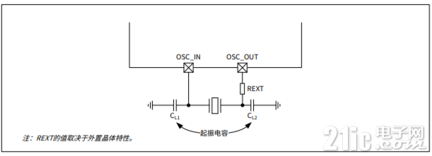

石英晶体 / 陶瓷谐振器时钟模式外置石英晶体 / 陶瓷谐振器接在 OSC_IN 和 OSC_OUT 两个引脚之间,配合起振电容,产生稳定的 4~32MHz 时钟信号,电路连接如下图所示:
石英晶体 / 陶瓷谐振器和起振电容须尽可能靠近芯片振荡器引脚放置,使得振荡器输出失真和启动时间达到最小。起振电容取值大小须根据所选择的石英晶体 / 陶瓷谐振器进行调整,计算方法为:CL= ( CL1×CL2 ) / ( CL1 + CL2 ) + C0
其中,CL 为晶体标称负载电容值;C0 为杂散电容值,跟电路板设计相关,一般可取值 4pF ~ 6pF;CL1 和 CL2 为外接的 2 个起振电容,通常 CL1 和 CL2 相同。如用户采用标称负载电容值为 12.5pF 的晶体谐振器,则晶体外接的 2 个起振电容常见取值为 15pF。注:由于晶体厂家众多,各厂家晶体特性各不相同,如果 HSE 振荡器输出时钟信号不理想,可联系晶体供货厂家协调处理。

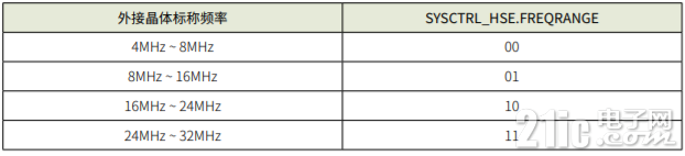

为保证 HSE 振荡器的性能,需要根据外接晶体的标称频率来设置外置高频晶体控制寄存器 SYSCTRL_HSE 的FREQRANGE 位域,如下表所示:
