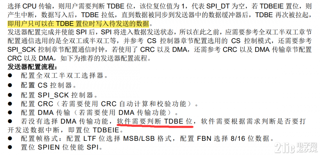

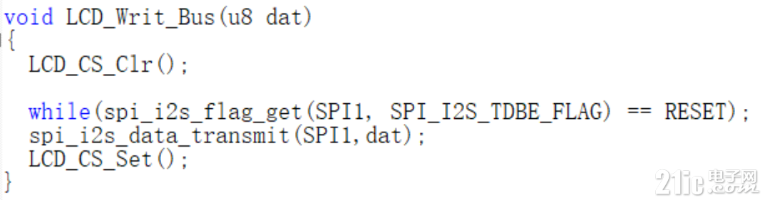

问题描述:一、首先是买来了一块ST7789驱动的小屏幕,看了下中景园提供的stm32硬件SPI驱动的代码,这个发送一字节数据这样写的,先判断SPI状态寄存器的发送缓存区是否为空
我首先移植过来是改写成了这样,但是一直不行,屏幕点不亮,找了很久没找到问题原因所在

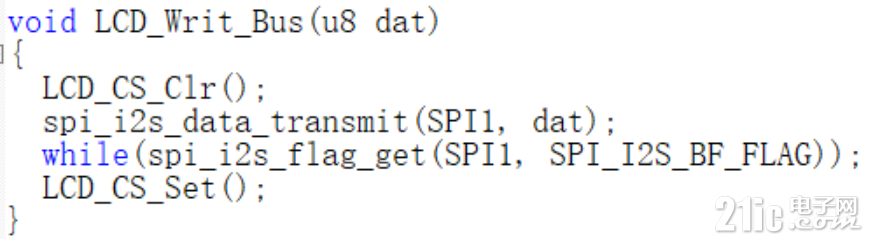

然后我去github上看到别人有AT32移植ST7789的代码,我去看了一下,这样写的
试了一下,果然成了,我还试了下先发送数据,再判断发送缓存区是否为空,也能成功,但是我看参考手册上是这样写的
希望有大佬能给我解答下,虽然问题解决了,但是还是没明白为什么要这样改

084425 发表于 2023-5-12 15:29 | 显示全部楼层
需要判断的,跟ST一样处理,判断TDBE标志位
dopod577w 发表于 2023-9-17 23:29 | 显示全部楼层
楼上的那些都是机器人吧,净在这瞎胡说,帖子都没看懂,更没看at32给的代码。
TDBE是spi传输缓冲器空了,但这并不意味着数据已经通过mosi和sck发送出去了。如果检测到TDBE=1就立即拉高CS,那么传输缓冲器还没来得及把那8个bit通过SCK打出去,从机就会丢失最后一个字节的接收。
而BF标志是这8个bit确实被SCK打完了,所以就可以安全地拉高CS了。
