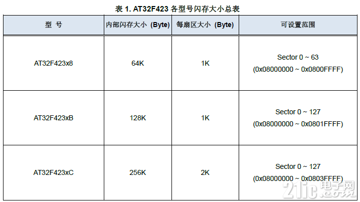

安全库区的范围大小是以扇区(sector)为单位做设定, 每一扇区的大小以实际MCU型号
为准。表1是AT32F423系列各型号的主闪存大小、每扇区大小及可设置范围。

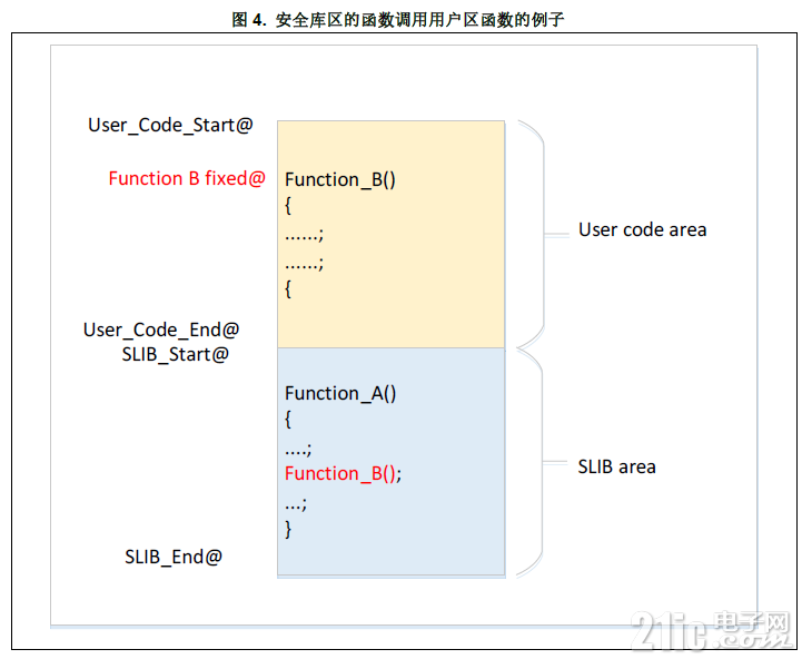

2.4.2 安全库区代码与用户区代码的关联性
受安全库区保护的程序代码(IP-Code)可以从位于用户代码区(安全库区之外的区域)的函
数库中调用函数。在这种情形下, IP-Code将会包含这些函数的地址, 允许PC( 程序计
数器) 在执行IP-Code时跳转到这些函数。一旦安全库区被启动,这些函数的地址就不
能被改变, 此时, 这些位于用户代码区的函数的地址就必须固定下来, 否则PC将跳转
到错误的地址而无法正常工作。因此在设置安全库区的时候, 应该将所有与IP-Code相
关联的函数都一起编排到安全库区之内以避免此情况发生。下图显示出一个被保护的函
数Function_A()调用到用户区内的函数Function_B()的例子。

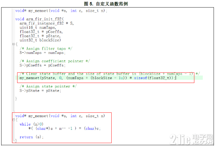

此外, 另一个最常见的情形就是使用到C语言的标准函式库, 例如memset()及
memcpy()这类函数。如果IP-Code跟用户区代码都有调用到这类函数, 就会有上述问题
的困扰。列举两种常用的解决方法:
1) 将其编译到安全库区范围内, 具体如何实现可以查看keil或IAR的相关文档。
2) 避免在IP-Code内使用C的标准函式库, 若非要使用, 就必须将用到的函数改写为其
他名称, 以下是一个范例, 在IP-Code 中写一个my_memset()函数取代原先的
memset()。

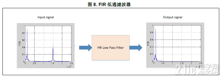

范例中的低通滤波器的输入信号是一个混和了频率各为1KHz及15KHz的两个正弦波的讯号,而低通
滤波器的截止频率约为6KHz。经过低通滤波后,将15KHz的讯号滤除而仅剩下1KHz的正弦波输出。
下图为FIR低通滤波功能的示意图。
