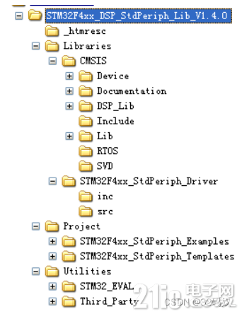

STM32F4方包绍官方库包
 楼主| qn7a12 发表于 2023-4-30 11:37 | 显示全部楼层
Libraries文件夹下面有CMSIS和STM32F4xx_StdPeriph_Driver两个目录
CMSIS文件夹存放的是符合CMSIS规范的一些文件。包括STM32F4核内外设访问层代码,DSP软件库,RTOS API,以及STM32F4片上外设访问层代码等。
STM32F4xx_StdPeriph_Driver放的是STM32F4标准外设固件库源码文件和对应的头文件。
inc目录存放的是stm32f4xx_ppp.h头文件,无需改动。
src目录下面放的是stm32f4xx_ppp.c格式的固件库源码文件。
 楼主| qn7a12 发表于 2023-4-30 11:45 | 显示全部楼层
Libraries文件夹里面的文件在我们建立工程的时候都会使用到。
Project文件夹下面有两个文件夹。
STM32F4xx_StdPeriph_Examples文件夹下面存放的的ST官方提供的固件实例源码,可以参考修改这个官方提供的实例来快速驱动自己的外设,很多开发板的实例都参考了官方提供的例程源码,这些源码对以后的学习非常重要。
STM32F4xx_StdPeriph_Template文件夹下面存放的是工程模板。
Utilities文件下就是官方评估板的一些对应源码
