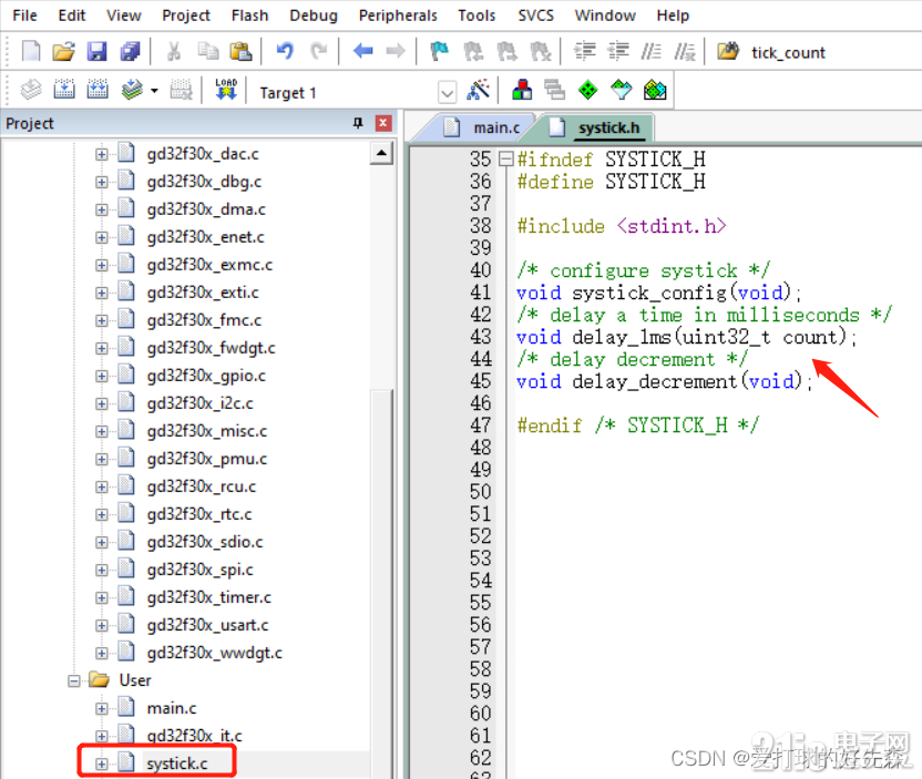

微妙延时函数
我在学习过程中使用的开发软件是Keil uVision5,所以下面的操作都是在Keil中完成。
由于在学习和开发过程中,遇到需要使用微妙延时的情况,而在GD32的例程中只有毫秒延时函数,并没有微妙延时函数。
 楼主| ym0sly 发表于 2023-4-30 20:46 | 显示全部楼层
1)自己手动添加微妙延时函数
 楼主| ym0sly 发表于 2023-4-30 20:47 | 显示全部楼层
2)把systick_config()函数中的分频数变为1000000
3)由于分频数改变,delay_lms()也要相应改变。

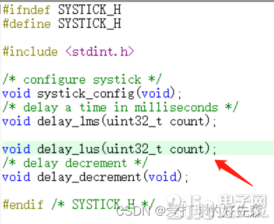

 楼主| ym0sly 发表于 2023-4-30 20:48 | 显示全部楼层
 楼主| ym0sly 发表于 2023-4-30 20:49 | 显示全部楼层
4)定义delay_lus()函数
之后在工程中就可以使用微妙延时函数了。
