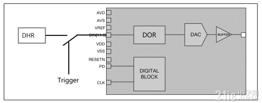

SWM341系列DAC,电压输出范围 0~3.3V,12bit 数字输入,支持DMA请求。
可以需要播报本地语音功能中应用,语音素材可存放与ROMFLASH 或 外挂SpiFLASH中。如在电梯楼层播报、医疗设备功能操作播报等!
DAC模块结构
DAC模块结构
