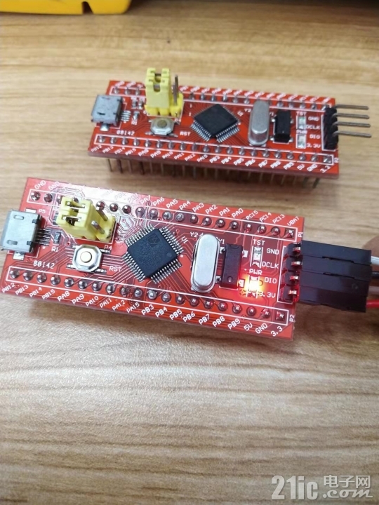

我使用Jlink SW模式连接怎么也找不到芯片.
使用的STM32的最小系统板子.
换其他芯片接上就能识别,CW32换了好几个芯片全部无法识别.开始以为淘宝买的芯片有问题,这次是申请原厂的样片还是不行.见鬼了
SWDIO SWCLK GND 3.3V连接正确.boot0引脚接地Jlink器件支持列表已经更新添加了CW32了
还需要什么??????
CW32F030 SWD模式连接
换个芯片,SWD 方框里可以识别了,正常下载仿真都可以.
什么原因?

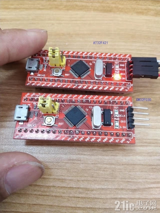

 楼主| fcccc 发表于 2023-5-8 13:26 | 显示全部楼层
看引脚是兼容的,PF06和_PF07
两个引脚接电源会影响仿真吗????
 楼主| fcccc 发表于 2023-5-8 13:41 | 显示全部楼层
原因找到了,第一引脚VDD,与第48脚VDD在芯片内部是不连接的.第一脚没有电源的情况下无法工作.ST和其他国产芯片都是可以工作的.

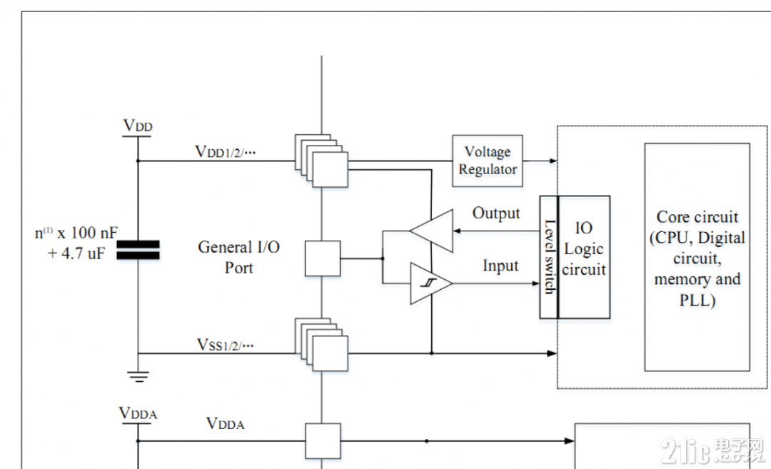

 楼主| fcccc 发表于 2023-5-8 15:44 | 显示全部楼层
pssyx 发表于 2023-5-8 15:25
是的,各VDD管脚需在CW32 MCU外部连接。
这个电源系统框图很容易误导用户,3*VDD在芯片内部是一根线,让人以为芯片里面是连接在一起的.而实际上第一脚和另外两个VDD是分开的.
这个外置电容的单位也是错误的.4.7F显然是不对的
国民技术的资料一直都是国内厂商里面写的比较好的,可以参考一下
这个图就很明显告诉用户系统电源和IO电源是分开的:
pssyx 发表于 2023-5-8 15:53 | 显示全部楼层
这个电源系统框图很容易误导用户,3*VDD在芯片内部是一根线,让人以为芯片里面是连接在一起的.而实际上第一 ...
谢谢您的提醒!
uF显示成了F,应该是PDF阅读器的问题。

 楼主| fcccc 发表于 2023-5-9 08:16 | 显示全部楼层
天意无罪 发表于 2023-5-8 23:23
你这个搞得有点粗心大意了,都不看看芯片引脚定义就焊上去开始搞了。
我这是用个已有的板子测试几款声称可以替代ST的国产MCU,焊了其他厂家的(GD32/AT32/MM32/HK32)都没事,这个无法工作不让人纳闷吗?
