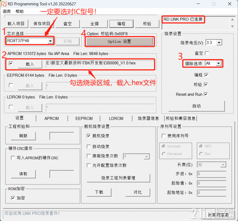

       新定义用户使用RD LINK PRO烧录程序可通过RD Programming Tool、KeiluVision、EasyCodeCube(易码魔盒) 3个软件进行烧录,下面分别介绍烧录配置方式(以烧录TBK-RD8T3x开发板demo code为例)。
首先我们连接好开发板+RD LINK PRO+电脑,正确连接后开发板和RD LINK PRO上面的指示灯如图所示:
一. 使用Keil uVision烧录:
按照下图进行配置:
二.使用RD Programming Tool烧录:
1、按照下图进行配置

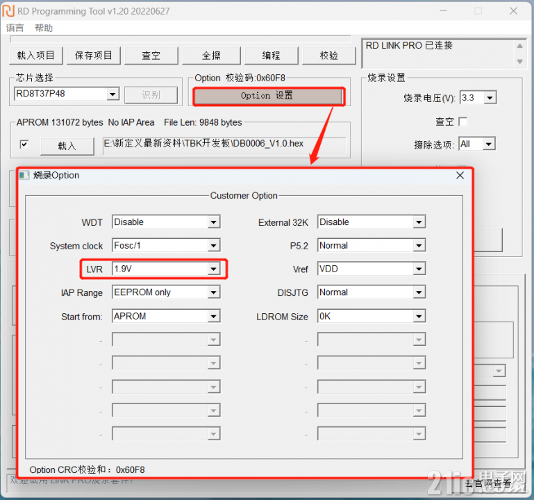

2、打开Option设置,如下图配置
3、设置好Option后,点击【自动】一键烧录
三. EasyCodeCube(易码魔盒)烧录:
易码魔盒中集成了RD Programming Tool,点击烧录图标后启动RD Programming Tool,自动载入了我们在魔盒编译后的.hex文件,进行Option设置后点击【自动】烧录。如图:
